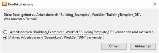

Beim Öffnen von Bestandsdaten, die Sie schon mit einer andereren Konfiguration geöffnet haben, erscheint beim ersten Starten eine Konfliktwarnung. Wählen Sie dabei den neu erstellten Arbeitsbereich und WorkSet aus.

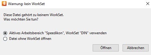

Beim Öffnen von Neudaten erscheint beim ersten Starten eine Warnung. Wählen Sie dabei den neu erstellten Arbeitsbereich und WorkSet aus.

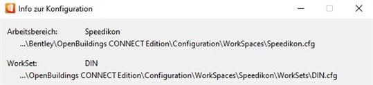

Um den tatsächlich gewählten Arbeitsbereich und WorkSet zu überpüfen, tippen Sie rechts oben in der Bandsuche Info ein und wählen Info zur Konfiguration
Es erscheint folgende Info zur Konfiguration
