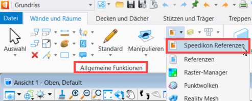

- Öffnen Sie den Grundriss, in dem Sie die Speedikon Elemente platzieren möchten.
- In der Gruppe Allgemeine Funktionen "Anhängen" wird der Dialog "Speedikon Referenzen" geöffnet.

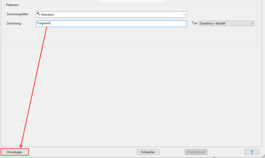

- Klicken Sie hier den Schalter "Referenz aus dem Speedikon-Dateisystem hinzufügen".
- Im Dialog "Speedikon Projektverwaltung" wählen Sie den Grundriss, aus dem die Speedikon Elemente übernommen werden sollen, als Speedikon Referenz vom Typ "Grundriss", "Modell" oder "Grundriss + Modell" aus.
- Zusätzlich können Sie einen anderen Zeichnungsfilter wählen, um z.B. den referenzierten Grundriss vom aktuellen Grundriss zu unterscheiden.
- Nachdem Sie der Speedikon-Referenz einen Namen vergeben haben, übernehmen Sie diese mit der Schaltfläche "Hinzufügen".
- Im Dialog "Referenzen" aktivieren Sie bitte für die angehängte Referenz die Option "auswählbar“.
- Nun können Sie z.B. mit dem Befehl Öffnungselement Makro platzieren die Eigenschaften von referenzierten Öffnungen über die Schaltfläche "Picken" übernehmen.
