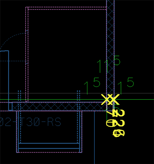

An einen Grundriss sind mehrere Grundrisse, die Bauteile, z.B. Wände enthalten, geschossübergreifend referenziert. In diesem Grundriss werden die referenzierten Wände mit Elementsperre bemaßt.

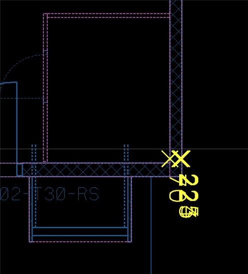

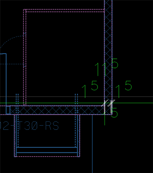

Wenn jetzt die Bauteile, z.B. Wände bearbeitet, verschoben oder gelöscht werden, kann es sein, dass bei Änderung der Bemaßung mit aktivierter Elementsperre, Maßpunkte oder die Maßkette gelöscht wird.
Maßkette vor Bearbeitung:
Maßkette während Bearbeitung:
Keine Maßkette nach Bearbeitung:
