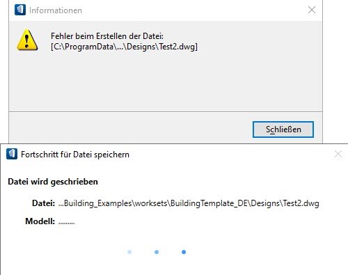

Bei Verwendung der ausgelieferten Designseed.dgn aus den Datensätzen Dataset_DE, Dataset_DK oder Dataset_ISO19650 kann eine DWG Datei nicht exportiert werden. Es wird eine Fehlermeldung ausgegeben:

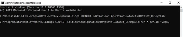

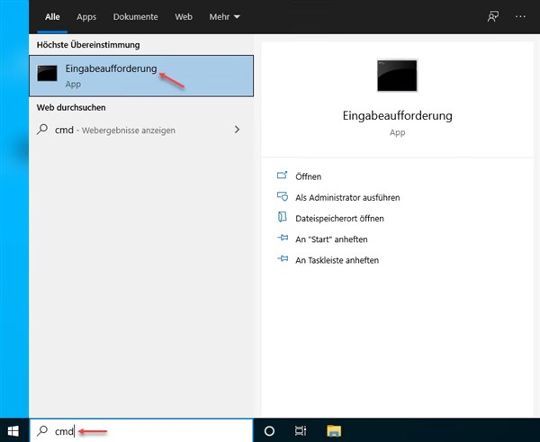

2.  Ändern Sie die Dateierweiterung aller *.dgnlib Dateien in *.dgn mithilfe der Eingabeaufforderung (cmd).
    i) Die Eingabeaufforderung kann von Windows gestartet werden
ii) Die in Schritt eins umrandeten Ordnerpfade sollten im Eingabeaufforderungsdialog mit dem Befehl "cd" angewendet werden. Geben Sie dann in der nächsten Zeile der Eingabeaufforderungs-Dialogs den folgenden Befehl ein: ren *.dgnlib *.dgn

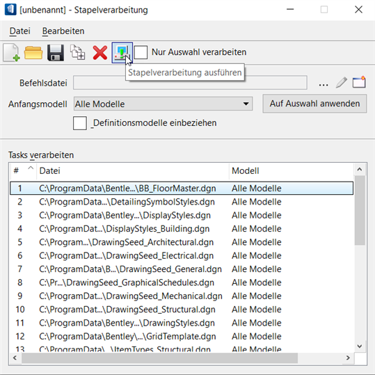

  Nachdem Sie die Dateien in Dgn geändert haben, erstellen Sie eine neue Datei in OpenBuildings Designer (oder öffnen Sie eine vorhandene) mit einem anderen Dataset.

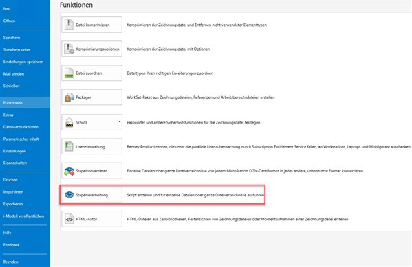

4.  Im Backstage Bereich gehen Sie zu Funktionen > Stapelverarbeitung und führen Sie den Batch-Prozess aus, um alle geänderten Dgnlib-Dateien zu komprimieren. Dies wird für alle Dateien außer der Datei 'LineStyle.dgn' durchgeführt.

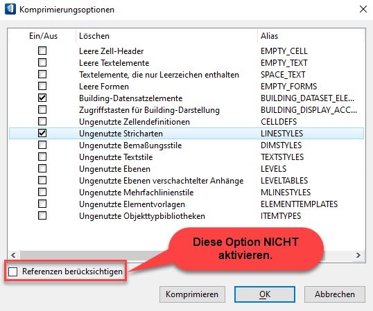

5. Bevor Sie den Batch Prozess ausführen, schalten Sie in den Komprimierungsoptionen 'Building-Datensatzelemente' und 'Ungenutzte Stricharten' an.
    Achtung: Aktivieren Sie NICHT die Option 'Referenzen berücksichtigen'
HINWEIS: Falls Sie eine Stapelverarbeitung in MicroStation ausführen, ist die Option 'Building-Datensatzelemente' bei den Komprimierungsoptionen nicht verfügbar.

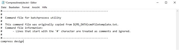

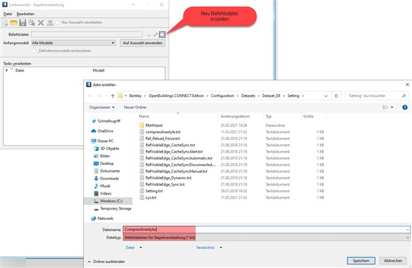

6.  Erstellen Sie eine neue Befehlsdatei mit der Erweiterung .txt
7. Tragen Sie in der .txt Datei den Befehl 'Compress Design' ein und speichern Sie die Datei vor dem Schließen,
8. Beginnen Sie den Batch Prozess
9. Nach dem Beenden des Batch Prozesses, ändern Sie die dgn-Dateien mit diesem Befehl zurück in Dgnlib: ren *.dgn *.dgnlib
10.
 Komprimieren Sie die Designseed.dgn, indem Sie sie direkt öffnen (siehe Punkt 5)
11. Erstellen Sie eine neue Datei mit Dataset_DE, Dataset_DK oder Dataset_ISO19650 und wählen Sie die Designseed.dgn. Platzieren Sie eine aktive Strichart, speichern Sie und führen Sie den DWG-Export durch. Es sollte keine Fehlermeldung erscheinen.
