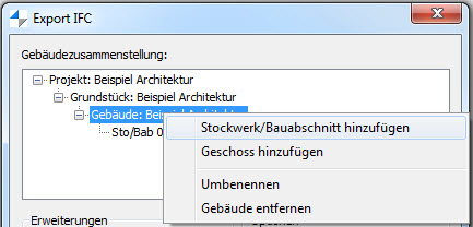

  1. Öffnen Sie einen Grundriss und starten sie den Export über speedikon - Export - IFC.
  2. Folgende Optionen stehen zur Verfügung
    Gebäudezusammenstellung: über rechte Maustaste Kontextmenu auf Gebäude fügen Sie weitere Stockwerk/Bauabschnitte (Grundrisse) hinzu.
    Weitere Optionen stehen je nach Hierarchiestufe über rechte Maustaste Kontextmenu zur Verfügung.

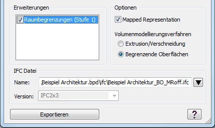

  3. Erweiterungen: Raumbegrenzungen(Stufe1) Die Beziehungen zwischen Räumen und deren umschließenden Bauteilen werden in die IFC Datei eingefügt.
  4. Optionen
    Mapped representation:
    EIN - Optimierungsverfahren, um für geometrisch identische Türen, Fenster und Objekte die gemeinsame Geometrie nur einmal in die IFC Datei zu übertragen.
    AUS - Für jedes der o.g. Gebäudeelemente wird dessen Geometrie in die IFC Datei übertragen.
  5. Extrusion/Verschneidung: reduziert die Größe der IFC Datei und überträgt Informationen zur parametrischen Beschreibung der Bauteilgeometrie.
  6. Begrenzende Oberflächen: Volumenmodellierungsverfahren, bei dem die Bauteile durch ihre begrenzenden Oberflächen beschrieben werden. Dieses Verfahren liefert in den meisten Fällen die besten geometrischen Ergebnisse, erhöht jedoch die Dateigröße und überträgt keine Informationen zur parametrischen Beschreibung der Bauteilgeometrie.
  7. Der Name und Speicherort der IFC-Datei wird im Feld Name vorgeschlagen und kann auf Wunsch geändert werden.
  8. Exportieren startet den IFC Export.
