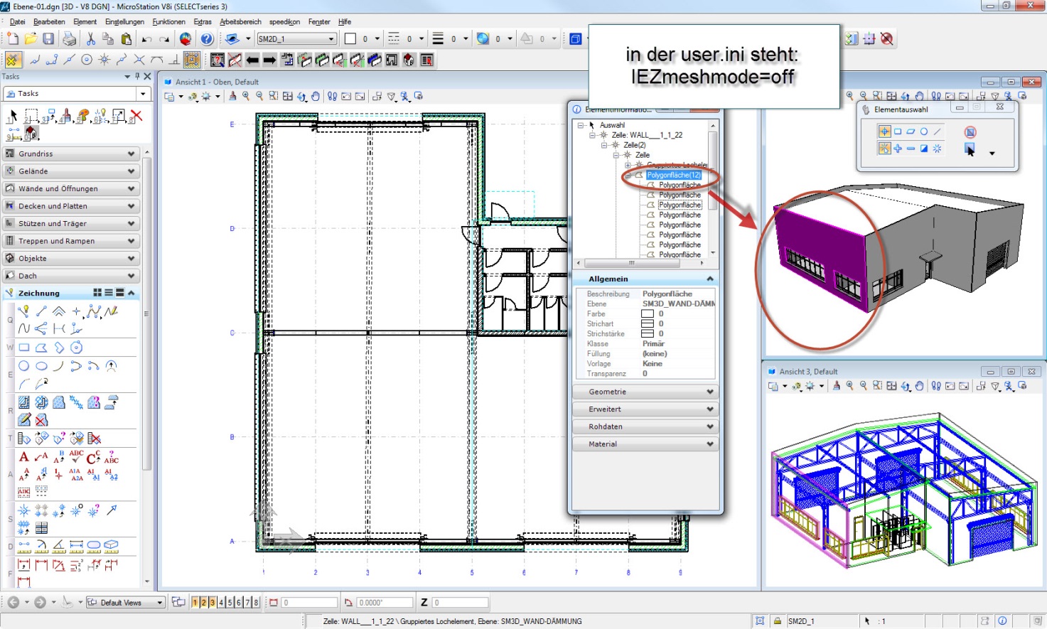

Das Speedikon 3D Modell wird intern berechnet und dann in eine MicroStation dgn Datei geschrieben. Die Variable IEZmeshmode bestimmt, aus welchen MicroStation Elementen dieses 3D-Modell erstellt wird. So gibt es die Möglichkeit das Modell aus einzelnen Polygonflächen erstellen zu lassen, aus Netzen oder aus Smartsolids.

Variable Wert Bedeutung
IEZmeshmode off Es werden im DGN file Format V8-dgn und V7-dgn keine Meshes bzw. Solids erzeugt,
sondern wie im Vorgängerformat V7 nur Shapes (Polygonflächen)
on Das 3D-Modell wird aus Meshes (Netzen) erzeugt
smartsolid Das 3D-Modell wird aus SmartSolid Elementen erzeugt.
