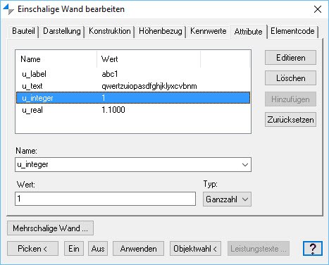

  1. Vergeben Sie zuerst die gewünschten benutzerdefinierten Attribute an die Bauteile. In unserem Beispiel vergeben wir exemplarisch vier Attribute an Wand, Tür und Raum. Die Vorgehensweise funktioniert entsprechend auch für alle anderen benutzerdefinierten Attribute und Speedikon Bauteile.
    Vergeben wurden die Attribute:
    u_label vom Typ Text
    u_text
    vom Typ Text
    u_integer
    vom Typ Ganzzahl
    u_real
    vom Typ Dezimal
    HINWEIS:
    Achten Sie bei der Vergabe von benutzerdefinierten Attributen darauf, dass Sie das Attribut immer mit dem selben Typ, also immer mit Text, Ganzzahl oder Dezimal vergeben. Die Verwendung von verschiedenen Typen bei einem Attribut kann zu Problemen führen.

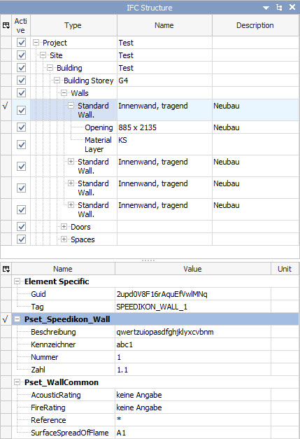

  4. Das PROPERTY_SET Pset_Speedikon_Wall ist der Gruppierungsordner, der später auch im IFC Viewer zu finden ist. Sie können pro Bauteil ein oder mehrere Property Sets vergeben, um die Attribute z.B. nach Themenbereichen zu gliedern. Es ist auch möglich ein Property Set "Speedikon" für verschiedene Bauteile, z.B. Wände und Träger zu vergeben.
  5. Die Einträge unterhalb des PROPERTY_SET sind folgendermaßen zu verstehen:
    Am Ende stehen die benutzerdefinierten Attribute, z.B. u_label, deren Wert herausgeschrieben werden soll.
    Das Zeichen "@" davor bewirkt, dass es keine Fehlermeldung gibt, wenn das Attribut nicht vergeben sein sollte.
    Davor steht der dazugehörige Ifc-Befehl. Die Namen dieser Befehle sind genau so zu verwenden.
    IfcLabel: für kurze Texte bis zu einer Länge von 256 Zeichen geeignet.
    IfcText: für lange Texte bis zu einer Länge von 32.000 Zeichen geeignet.
    IfcInteger: Für Ganzzahlen, z.B. 1
    IfcReal: für Dezimalzahlen mit Trennung durch einen Punkt, z.B. 1.5
  6. Am Anfang stehen die Namen, die im IFC Viewer vor dem Wert des Attributes erscheinen. Diesen Text können Sie frei wählen. Achten Sie auf eine Durchgängigkeit bei den verschiedenen Bauteilen. Der eigentliche Attributname, z.B. u_label erscheint nicht im IFC Viewer.
  7. Führen Sie den IFC Export mit den entsprechend angepassten Dateien im Standardverzeichnis durch.
    Importieren Sie die IFC-Datei in einem IFC Viewer. Die benutzerdefinierten Attribute werden dort z.B. wie in folgendem Bild aufgelistet.
