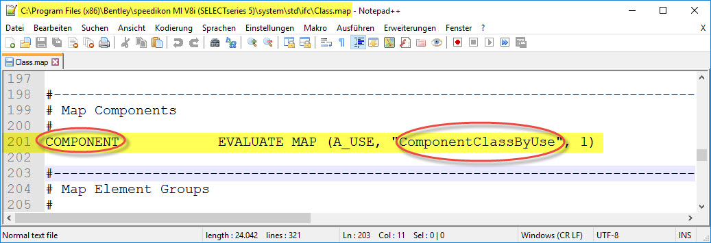

  1. Öffnen Sie im Installationsverzeichnis (…\system\std\ifc\) die Datei class.map und suchen Sie nach Component.
    Sie landen in Zeile 201. Hier sehen Sie, dass den Objekten (Components) die Klasse „ComponentClassByUse“ zugeordnet wird.

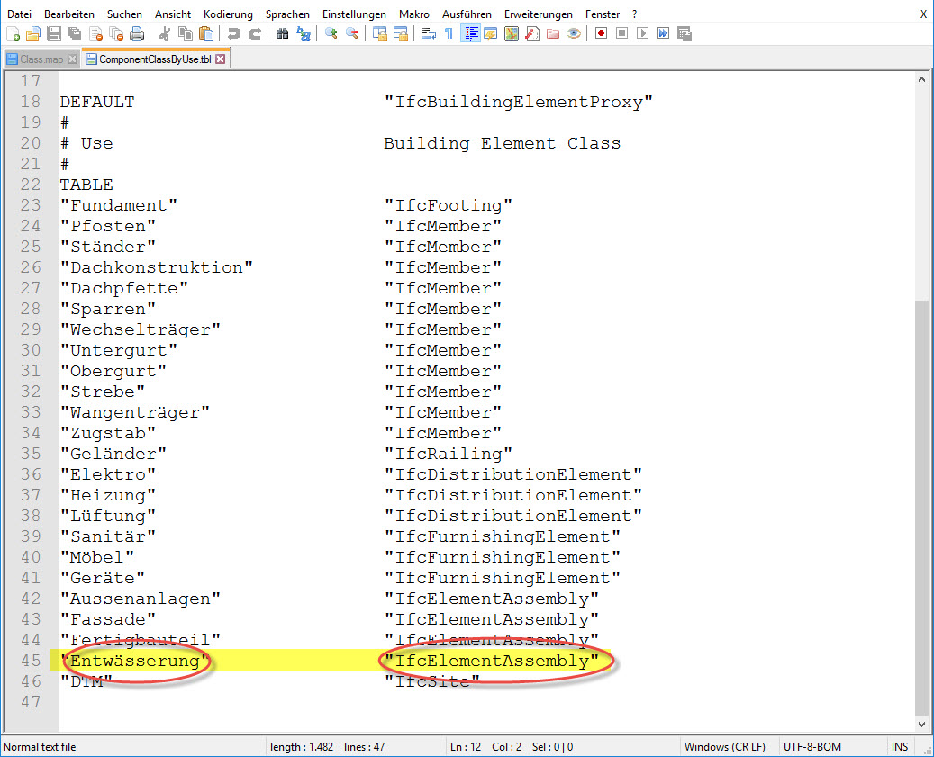

  3. Öffnen Sie die Datei „ComponentClassByUse.tbl“ und ergänzen Sie beispielsweise in Zeile 45 folgenden Eintrag:
    "Entwässerung"                "IfcElementAssembly"
    Somit werden die Definitionen der Verwendung „Entwässerung“ in der Datei
    Component-ifcElementAssembly“ getroffen.

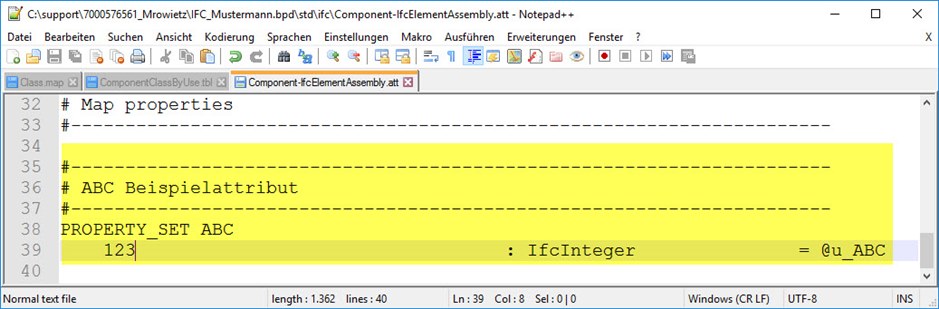

  5. Öffnen Sie die Datei „Component-ifcElementAssembly.att“ und ergänzen Sie ihre Attribute.

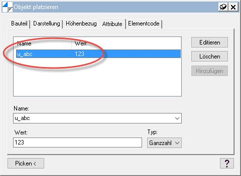

    Beispielsweise ein Attribut u_ABC mit dem Wert 123 als Ganzzahl (integer).

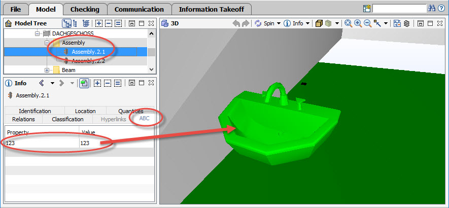

  6. Platzieren Sie nun ein 3D-Objekt und geben Sie diesem Element das Userattribut u_ABC mit dem Wert 123 als Ganzzahl (integer).

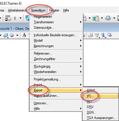

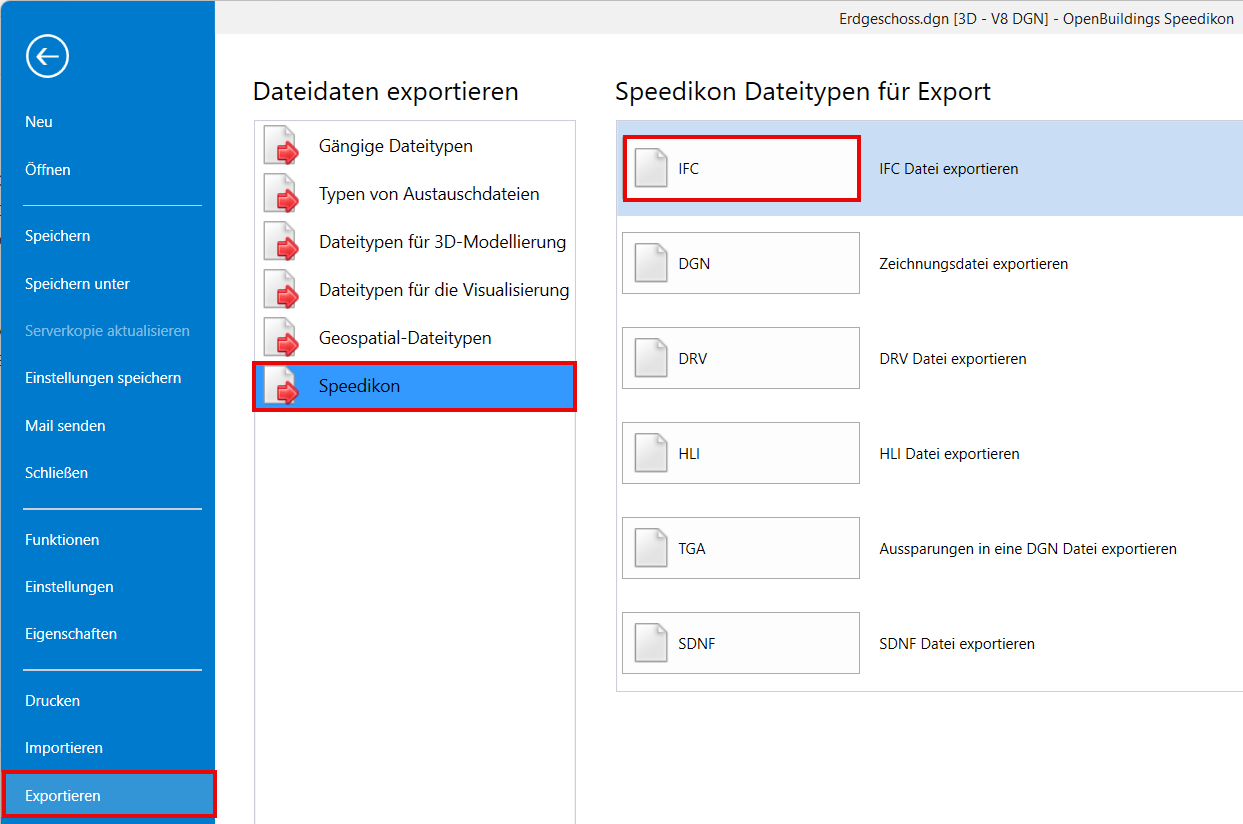

  7. Speichern Sie den Grundriss und exportieren Sie die Datei. (Speedikon – Export – IFC…)
  8. Öffnen Sie die Datei zum Beispiel in einem IFC Viewer und prüfen sie die Attribute.

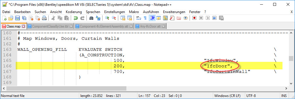

  1. Öffnen Sie im Installationsverzeichnis (…\system\std\ifc\) die Datei class.map und suchen Sie nach Door.
    Sie landen in Zeile 166. Hier sehen Sie, dass die Türen (A_Construction , 200) die Klasse „IfcDoor“ zugeordnet wird.

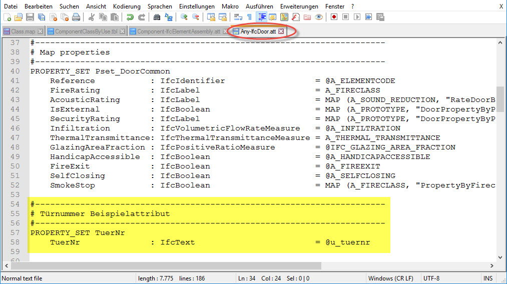

  2. Kopieren Sie also die Datei „Any-IfcDoor.att“ in ihr Standardverzeichnis
    (…Speedikon\Standard\std\main\ifc\)
  3. Öffnen Sie die Datei „Any-IfcDoor.att“ und fügen Sie beispielsweise in Zeile 54 folgende Zeilen ein:
# Türnummer Beispielattribut
PROPERTY_SET TuerNr
    TuerNr              : IfcLabel                                           = @u_tuernr
Somit wird bei den Türen ein Property SET TuerNr erstellt und das userattribut u_tuer angezeigt.

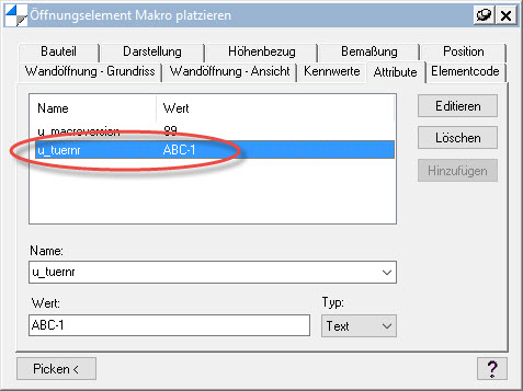

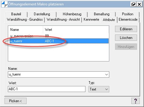

         4. Ergänzen Sie nun bei den Türen das Attribut TuerNr.
             Geben Sie als Wert zum Beispiel den Text ABC-1 Text (Text)

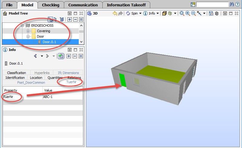

         5. Speichern Sie den Grundriss und exportieren Sie die Datei. (Speedikon – Export – IFC…)
         6. Öffnen Sie die Datei zum Beispiel in einem IFC Viewer und prüfen sie die Attribute.
