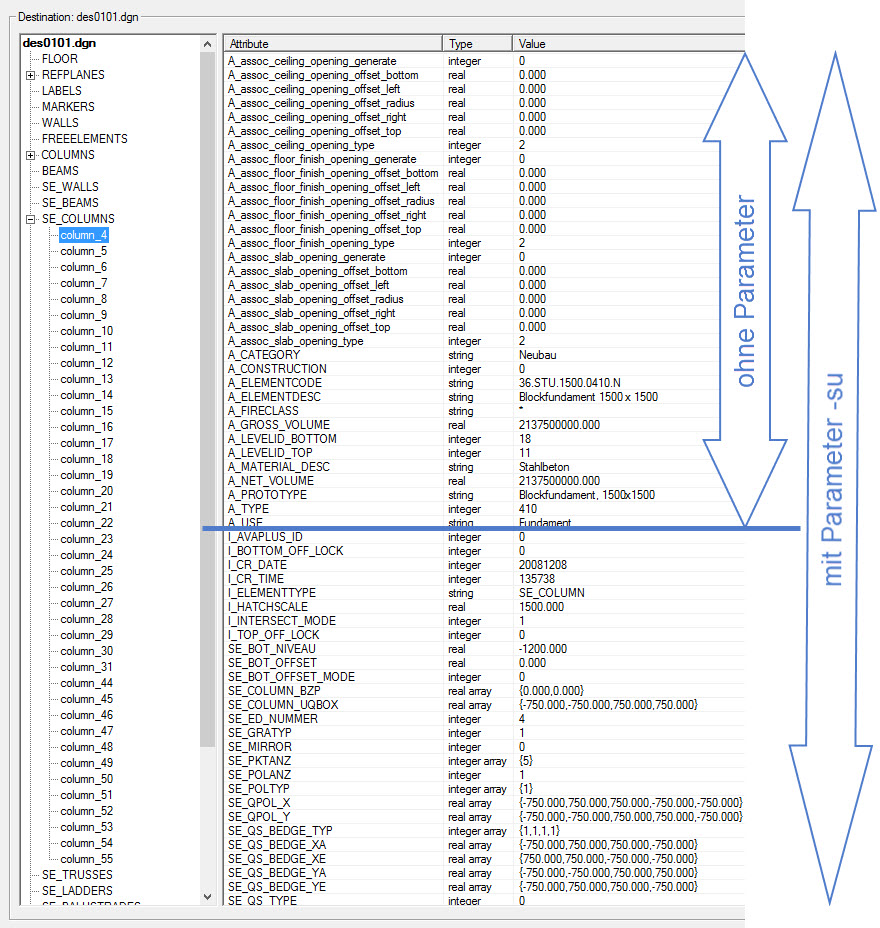

Das Werkzeug "Daten restaurieren" oder auch genannt speedi-Copy-Tool bietet die Möglichkeit, die Informationsfülle der angezeigten Attribute zu steuern. Im Standardmodus können alle öffentlichen und benutzerdefinierten Attribute angezeigt werden.
Sollte es für konkrete Zwecke sinnvoll erscheinen, zusätzlich die internen und systemeigenen Attribute der Bauteile darzustellen, so kann der SuperUser-Modus verwendet werden. Der SuperUser-Modus ermöglicht über zwei zusätzliche Menüpunkte Internal attributes bzw. System attributes des Settings Menüs die Anzeige zusätzlicher Attributinformationen.

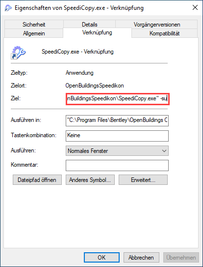

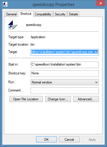

Zum Starten des speediCopy-Tools im SuperUser-Modus muss der Aufruf des Tools mit dem Parameter –su erfolgen:
SpeediCopy.exe –su
Klicken Sie mit einem Rechtsklick auf die Verknüpfung und öffnen Sie die Eingenschaften
Der Unterschied der Attributliste wird in diesem Screenshot deutlich

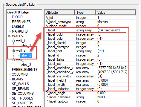

So ermögicht es der SuperUser-Modus z.B. alle Eigenschaften einer Bauteilbeschriftung anzuzeigen:
