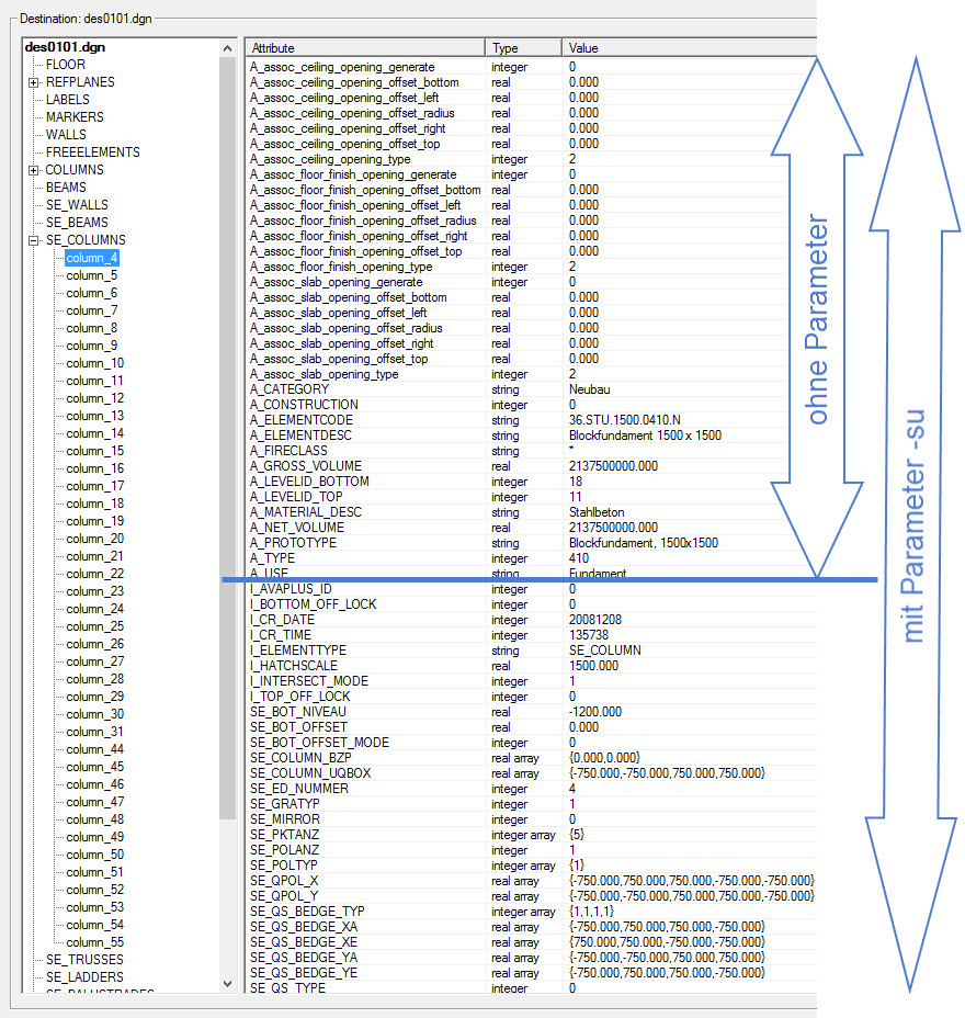

Das Werkzeug "Daten restaurieren" oder auch genannt Speedi-Copy-Tool bietet die Möglichkeit, die Informationsfülle der angezeigten Attribute zu steuern. Im Standardmodus können alle öffentlichen und benutzerdefinierten Attribute angezeigt werden.
Sollte es für konkrete Zwecke sinnvoll erscheinen, zusätzlich die internen und systemeigenen Attribute der Bauteile darzustellen, so kann der SuperUser-Modus verwendet werden. Der SuperUser-Modus ermöglicht über zwei zusätzliche Menüpunkte Internal attributes bzw. System attributes des Settings Menüs die Anzeige zusätzlicher Attributinformationen.
Internal attributes        zeigt Attribute an, die Speedikon-intern zur Beschreibung von Bauteilen verwendet, sie sind mit I_* benannt.
System attributes        zeigt interne Attribute der Bauteilverwaltung an, sie werden BT_* benannt.

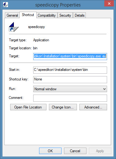

Zum Starten des SpeediCopy-Tools im SuperUser-Modus muss der Aufruf des Tools mit dem Parameter –su erfolgen:
SpeediCopy.exe –su
Erforderliche Schritte

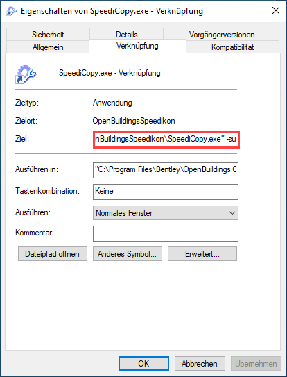

  1. Legen Sie sich eine Verknüpfung der speedicopy.exe aus dem Installationsverzeichnis von Speedikon auf dem Desktop an.
  2. Klicken Sie mit einem Rechtsklick auf die Verknüpfung und öffnen Sie die Eigenschaften
  3. Bei dem Pfad zur Speedicopy.exe fügen Sie am Ende der Zeile noch den Parameter -su hinzu.
    Wenn der Pfad in Anführungszeichen gesetzt ist, fügen Sie ein Leerzeichen und -su nach den Anführungszeichen hinzu.
  4. Anschließend Übernehmen Sie die Änderung und starten das Tool über die Verknüpfung

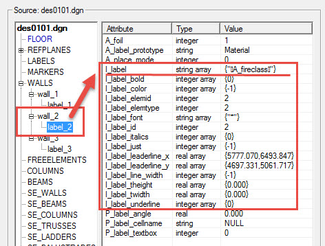

Der Unterschied der Attributliste wird in diesem Screenshot deutlich
So ermögicht es der SuperUser-Modus z.B. alle Eigenschaften einer Bauteilbeschriftung anzuzeigen:

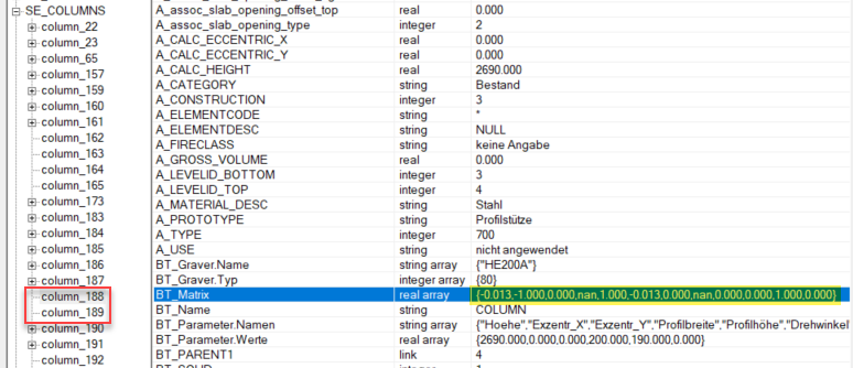

Wenn ein Bauteil fehlerhaft ist, kann es mit dem SpeediCopy.exe –su überprüft werden. Auf Grund eines fehlerhaften Bauteils lässt sich z.B. ein Grundriss nicht mehr bearbeiten oder öffnen.
  1. Um dies zu tun, öffnen Sie die erforderliche Repository-dgn mit dem Daten restaurieren Tool .
  2. Schalten Sie die Systemattribute in den Einstellungen ein.
  3. Erweitern Sie z.B. den Punkt SE_COLUMNS
  4. Gehen Sie z.B. zu Column_188 und analysieren Sie das Attribut 'BT_Matrix'.
  5. Es zeigt nan (Not a Number) am 4. und 8. Arrayelement an.
