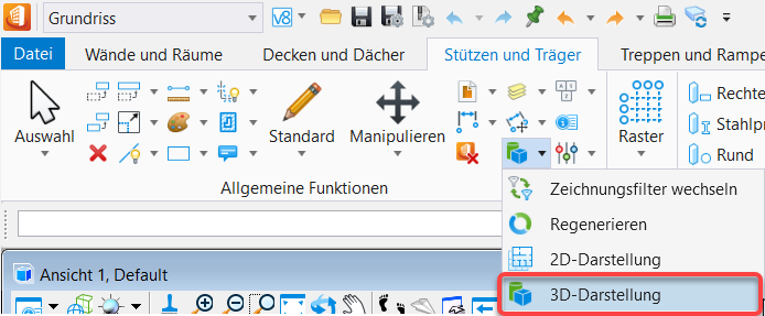

Diese Variable steuert das Verhalten des 3D-Modells beim Öffnen einer Grundrissdatei. Je nach Einstellung kann das Öffnen der Grundrissdatei verlängert oder verkürzt werden.
Steht die Variable auf off, wird das 3D-Modell des Grundrisses beim Öffnen grundsätzlich nicht regeneriert. Ein eventuell in der Grafikdatei vorhandenes Modell wird jedoch nicht gelöscht.
Diese Einstellung beschleunigt das Laden von Dateien erheblich.
Steht die Variable auf Remove, so wird der Grundriss nur in 2D aufgebaut evtl. vorhandene Grafik des 3D-Modells wird entfernt. Bei Bedarf kann das 3D-Modell jederzeit wieder aufgebaut werden.
(OpenBuildings Speedikon – Allgemeine Funktionen – 3D-Darstellung)
Diese Einstellung beschleunigt das Laden von Dateien, das Wechseln des Zeichnungsfilters und das Regenerieren erheblich.

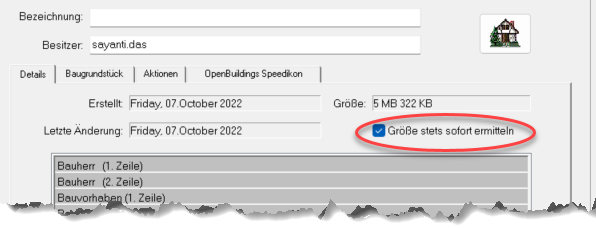

1.      Haken bei „Größe stets sofort ermitteln" deaktivieren.
Gehen Sie mit der linken Maustaste im Navigationsbereich der Projektverwaltung auf einen Projektnamen. Nun erscheinen auf der rechten Seite die Projektdetails. Deaktivieren Sie hier den Haken bei „Größe stets sofort ermitteln".

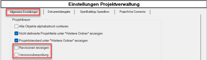

3.      Einstellungen Projektverwaltung
Setzen Sie keinen Haken bei den Optionen Revisionen anzeigen und Versionsüberprüfung.
Die Option Revisionen anzeigen ermöglicht es, das zeitaufwändige Anzeigen von Revisionen beim Aufbau des Navigationsbaums und beim Erweitern eines Elements in der Baumansicht zu deaktivieren. Sie ist standardmäßig ausgeschaltet, d.h. der Haken ist nicht gesetzt.
Die Option Versionsüberprüfung ermöglicht die Deaktivierung der zeitaufwändigen Versionsprüfung beim Aufbau des Navigationsbaums und beim Öffnen einer Datei. Sie ist standardmäßig ausgeschaltet, d.h. der Haken ist nicht gesetzt.

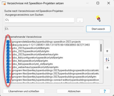

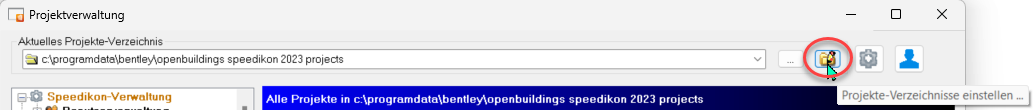

4.      Auswahl Verzeichnisse.
Räumen Sie von Zeit zu Zeit die Auswahl der Verzeichnisse auf.
Gehen Sie hierzu in der Projektverwaltung auf das Symbol „Projekt-Verzeichnisse einstellen…"
Deaktivieren Sie alle Verzeichnisse, die nicht mehr angezeigt werden sollen.

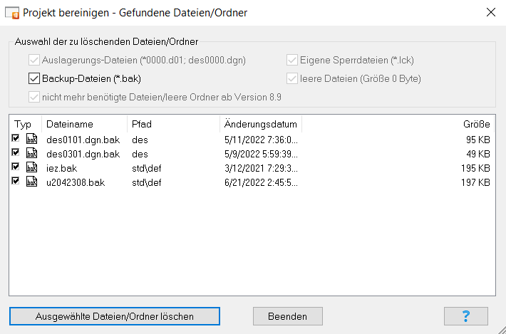

5.      Projekte bereinigen
Bereinigen Sie ihre Projekte und entfernen Sie nicht mehr benötigte Daten. Gehen Sie hierzu im Navigationsbereich der Projektverwaltung mit der rechten Maustaste auf ein Projekt und wählen Sie die Option „Projekt bereinigen". Nun werden im folgenden Dialog nur Daten angezeigt, die nicht mehr benötigt werden. So zum Beispiel Dateien:
  1. die keine gültigen Stockwerks/Bauabschnitt Nummern haben. Also die Zahlenkombination 0000.
  2. Eigene Sperrdateien (*.lck Dateien) die von Ihrem Account aus angelegt wurden.
  3. Backup-Dateien (*.bak)
  4. Dateien mit einer Größe von 0 Bytes.
  5. Nicht mehr benötigte Dateien, die als Backup angelegt wurden und leere Verzeichnisse.

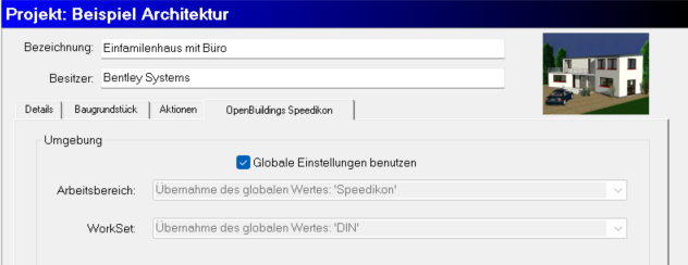

  7.    Kleine Projektlogos.
In der Projektverwaltung können Sie ein Logo für Ihre Projekte verwenden. Klicken Sie hierzu im Navigationsbereich auf ein Projekt. Nun erscheinen im rechten Bereich die Projektdetails.
Wählen Sie hier ein Projekt-Logo aus.
Wählen Sie hier eine Datei mit geringerer Auflösung und einem kleineren Dateiformat. z.B. *.gif oder *-jpg Dateien. *bmp-Dateien sind in der Regel sehr hochauflösend und benötigen mehr Speicher.

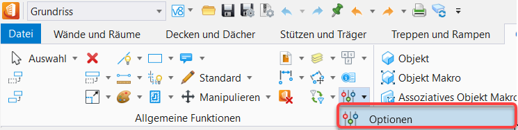

In Speedikon:
Bei den Speedikon Optionen lassen sich einige Einstellungen treffen, die allerdings Auswirkungen auf die Performance haben können. Gehen Sie auf die „Optionen" bzw. in OpenBuildings Speedikon – Allgemeine Funktionen - „Optionen"

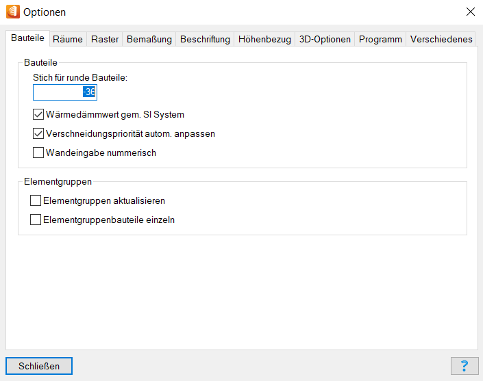

1.      Karteireiter „Bauteil".
    1. Stich für runde Bauteile:
      Hier geben Sie den Wert ein, der die Darstellung von runden Bauteilen bestimmt. Es können positive und negative Werte eingegeben werden. Positive Werte legen indirekt die Anzahl der Segmente fest. Hierbei erzeugen kleinere Werte mehr Segmente und somit eine exaktere („rundere") Darstellung als größere Werte.
      Dieser Wert ist voreingestellt auf den Wert -36.
      Das heißt alle runden Bauteile werden in 36 Segmente unterteilt.
    2. Elementgruppenbauteile aktualisieren.
      Wenn dieser Schalter aktiviert ist, werden alle im Grundriss enthaltenen nicht aufgelösten Elementgruppen beim Neustarten des Programms aktualisiert.

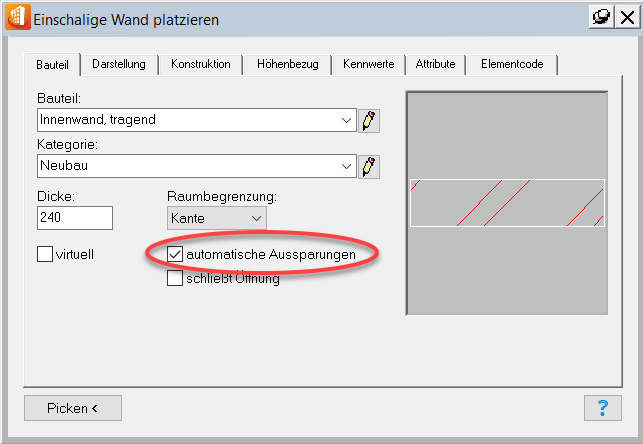

1.      Automatische Aussparungen
Beim Platzieren von Bauteilen können auch diverse Optionen gesetzt werden, die auf die Performance Auswirkungen haben können. So zum Beispiel die automatischen Aussparungen. Eine elegante Vereinfachung. Platzieren Sie zum Beispiel eine Wand, so können Sie dieser Wand die Option „Automatische Aussparung" mitgeben.
Wenn nun ein Träger mit der Option „Aussparung erzeugen" diese Wand durchdringt, so wird automatisch ein Wanddurchbruch erzeugt. Die Grundrissdarstellung und ein Vergrößerungsmaß
können Sie noch angeben.
Gleiches gilt selbstverständlich auch für die Aussparungen in Decken, Decken, Fußböden, abgehängten Decken und Stützen.

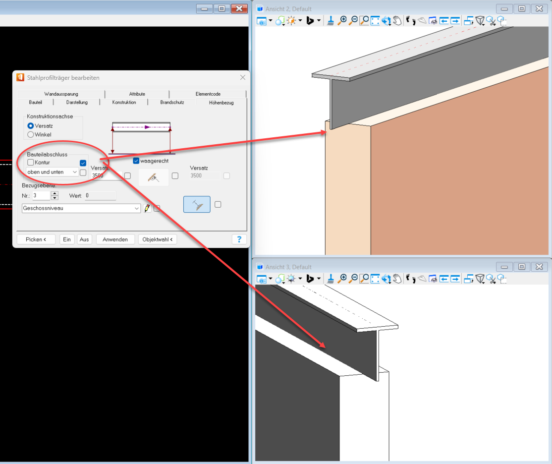

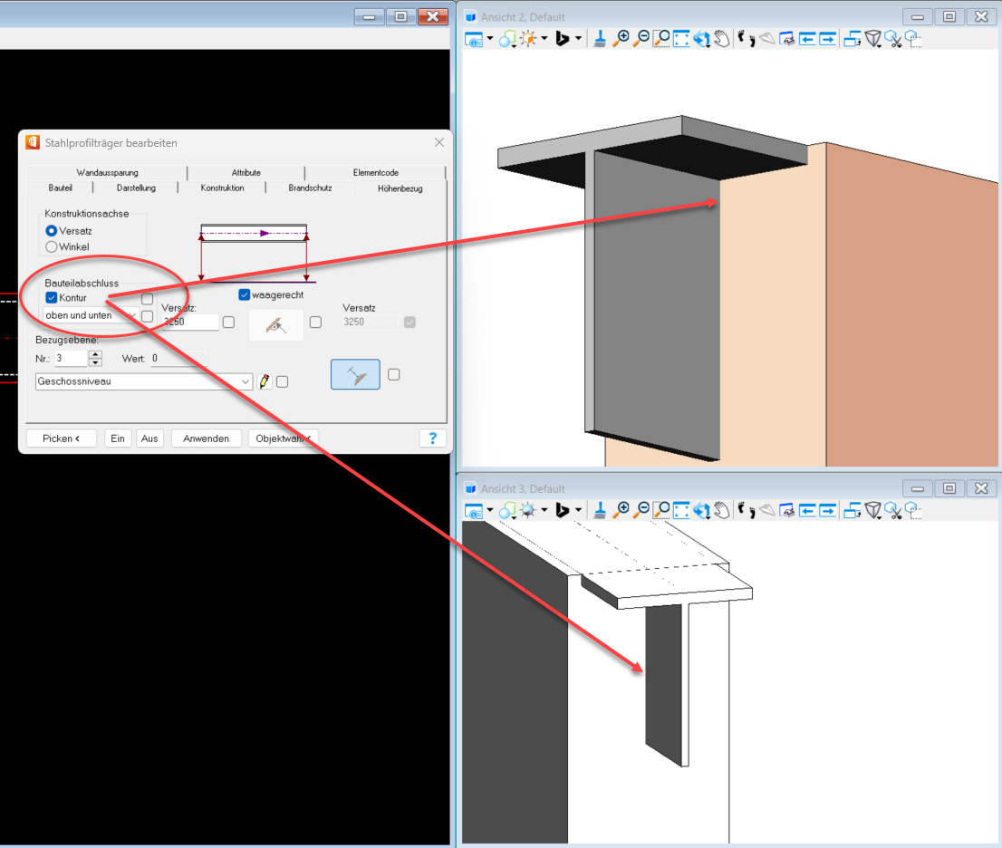

2.      Einstellungen beim Höhenbezug bei Trägern.
Es gibt die Möglichkeit Wände und Stützen an Träger anpassen zu lassen. Bei den Trägern gibt es dann die Möglichkeit als Bauteilabschluss entweder ein umschließendes Rechteck (Haken deaktiviert) oder die tatsächliche Kontur (Haken aktiviert) zu verwenden. Wählen Sie nur dort die Option „Kontur" bei der sie auch wirklich die Wand oder Stütze an die genaue Kontur anschließen möchten.
Standardmäßig sollte diese Option deaktiviert sein.
Wenn Sie Wände und Stützen nicht an Träger anpassen möchten, wählen Sie bei den platzierten Trägern als Bauteilabschluss "kein" aus.

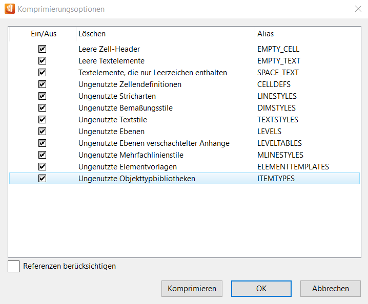

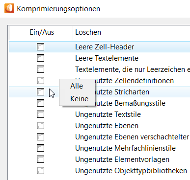

1.      Datei komprimieren
Die MicroStation dgn Datei „merkt" sich alle Schritte, die in dieser Datei vorgenommen wurden. So können Sie zum Beispiel 10 Linien zeichnen und 9 Löschen. Grafisch ist nur noch Eine Linie sichtbar aber MicroStation haben sich die Aktionen und Elemente „gemerkt". So können Sie auch sehr viele Schritte noch „Rückgängig" machen.
Auch das Verwalten von Ebenen, Schriftarten, Zellen und vieles mehr „merkt" sich MicroStation. Um diese aufräumen kann die Datei „komprimiert" werden. Gehen Sie hierzu in OpenBuildings Speedikon auf das Backstage Menü „Datei" – "Funktionen" und wählen Sie die Option „Komprimierungsoptionen".
Wählen Sie alle Bereiche mit einem Haken aus, die komprimiert werden sollen.
Tipp:
klicken Sie mit der rechten Maustaste auf ein Kästchen und nutzen Sie die Option „Alle" oder „Keine" für eine schnellere Auswahl.
Hinweis:
Es kann sein, dass sich die Dateigröße bis zu 90 % verringert.
Je nachdem, wie lange die Datei schon in Bearbeitung ist und wie oft sie komprimiert wurde.

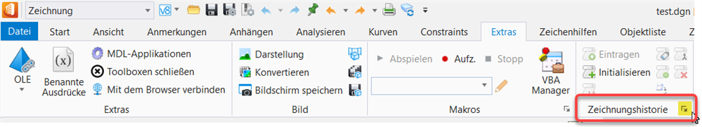

2.      Zeichnungshistorie
In OpenBuildings Speedikon können Sie über die Option „Extras – Zeichnungshistorie" die Historie dieser dgn Datei aktivieren.
Somit wird jede Aktion separat dokumentiert. Das heißt jedes Element bekommt einen Zeitstempel und wird mit all seinen Änderungen dokumentiert. Auch gelöschte Elemente werden nicht mehr „vergessen". Diese Einstellung vergrößert die dgn Datei und kann im Laufe der Zeit auch die Performance beeinträchtigen.
Aktivieren Sie die Zeichnungshistorie nur, wenn Sie diese Daten auch auswerten wollen.
