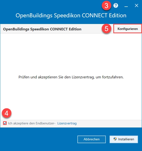

  3. Mit einem Klick auf das ? Fragezeichen rechts oben im Installationsdialog öffnet die aktuelle Readme Datei.
  4. Durch klicken auf Lizenzvertrag können Sie den Endbenutzer-Lizenzvertrag lesen. Bitte akzeptieren Sie den Endbenutzer-Lizenzvertrag indem Sie den Haken setzen.

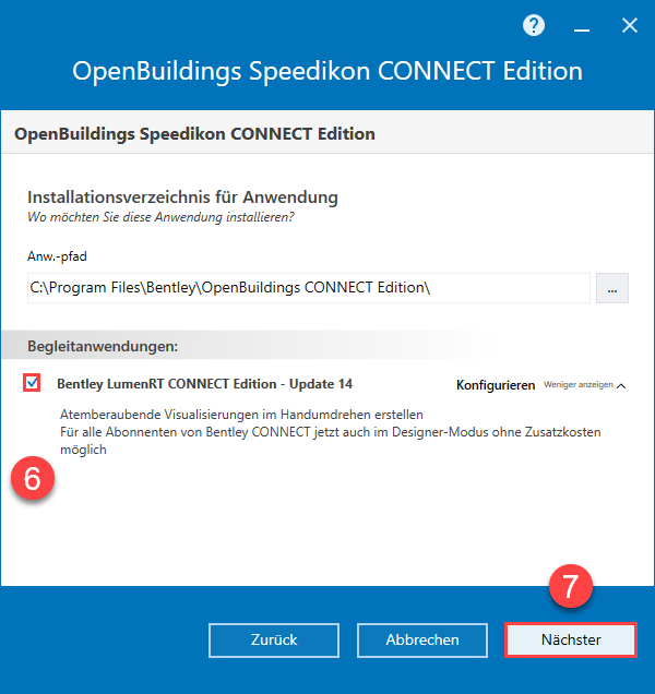

  5. Gehen Sie auf den Schalter Konfigurieren. Das Installationsverzeichnis für das Programm wird angezeigt. Wir empfehlen den Pfad nicht zu ändern.
  6. Als Begleitanwendung können Sie zusätzlich kostenlos Bentley LumenRT Designer CONNECT Edition Update 14 installieren. Mit LumenRT Designer können Sie schnell und einfach ansprechende Visualisierungen erstellen. Als Speedikon Anwender mit aktivem Bentley Vertrag, können Sie zusätzlich OpenBuildings Designer ohne Kosten installieren und verwenden. Laden Sie OpenBuildings Designer separat über Software-Downloads herunter und installieren es, so wie gewünscht.
  7. Klicken Sie auf Nächster. Jetzt können Sie die Konfiguration einstellen.

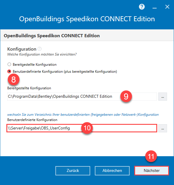

  8. Wir empfehlen die Benutzerdefinierte Konfiguration (plus bereitgestellte Konfiguration) zu wählen. Beim Aktualisieren einer OpenBuildings Speedikon Installation, wählen Sie bitte die identische Konfiguration aus, wie bei der bestehenden Installation.
  9. Der Pfad der Bereitgestellten Konfiguration ist voreingestellt auf C:\ProgramData\Bentley\OpenBuildings CONNECT Edition. Dort werden von Bentley Dateien, die zum Datensatz und Arbeitsbereich gehören installiert. Das Installationsverzeichnis der bereitgestellten Konfiguration können Sie frei wählen, es kann lokal oder auf einem Server liegen. Meist wird ein lokales Verzeichnis gewählt.
    Wenn Sie die Installation Aktualisieren und bei der bestehenden Installation die benutzerdefinierte Konfiguration gewählt hatten, wählen Sie bitte beim Aktualisieren ebenfalls die Option benutzerdefinierte Konfiguration aus. Die verwendeten Pfade werden dann automatisch eingetragen.
    Wenn Sie auf demselben Arbeitsplatz OpenBuildings Speedikon und OpenBuildings Designer installieren, gibt es bei Verwendung der benutzerdefinierten Konfiguration folgende Optionen:
    - Option 1: OpenBuildings Speedikon und OpenBuildings Designer nutzen dasselbe Verzeichnis für die benutzerdefinierten Konfiguration. Die genutzten Arbeitsbereiche und WorkSets von beiden Produkten befinden sich ausschließlich im Verzeichnis der benutzerdefinierten Konfiguration. In diesem Fall kann auch der Ordner der bereitgestellten Konfiguration bei Speedikon und OBD identisch sein.
    - Option 2: OpenBuildings Speedikon und OpenBuildings Designer nutzen unterschiedliche Verzeichnisse für die benutzerdefinierten Konfiguration bzw. die genutzten Arbeitsbereiche und WorkSets von Speedikon und OBD befinden sich in unterschiedlichen Verzeichnissen.
    Wählen Sie in diesem Fall für die bereitgestellte Konfiguration von Speedikon und OBD unbedingt unterschiedliche Ordner bei der Installation aus. Ändern Sie den Pfad der bereitgestellten Konfiguration von Speedikon, z.B. in C:\ProgramData\Bentley\OpenBuildings Speedikon.
  10. Den Pfad für die Benutzerdefinierte Konfiguration legen Sie fest. Die benutzerdefinierte Konfiguration kann über einen Remotepfad zur Freigabe erfolgen, z.B. \\Server\Freigabe\OBS_UserConfig oder über einen lokalen Pfad zur Freigabe, z.B. S:\OBS_UserConfig. Sie sollten den Pfad gleich bei der Installation so einstellen, wie gewünscht.

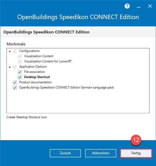

  11. Klicken Sie auf Nächster. Auf der Installationsseite Features wählen Sie die Optionen aus. Am Besten lassen Sie alle Haken gesetzt. Wenn Sie wenig Speicherplatz haben, können Sie den Visualization Content deaktivieren.
  12. Klicken Sie auf Fertig. Es öffnet wieder die erste Installationsseite.

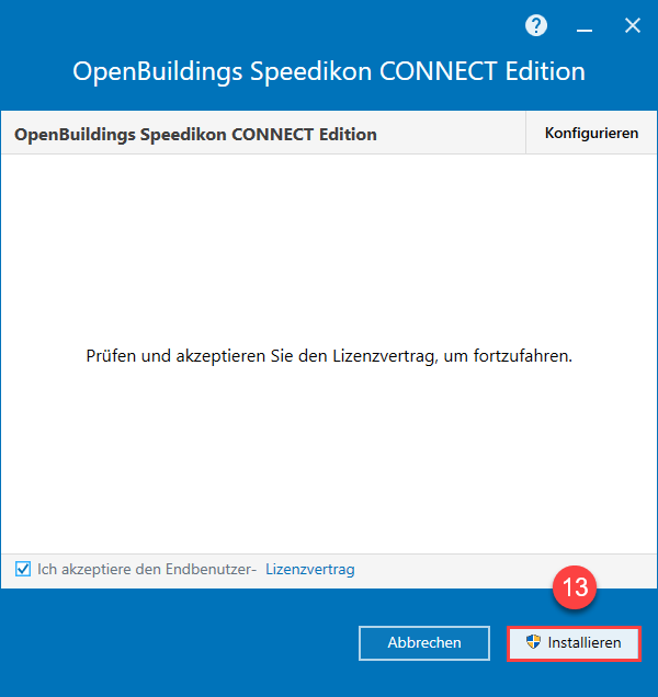

  13. Installieren Sie OpenBuildings Speedikon indem Sie auf Installieren klicken.

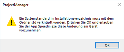

  15. Beim ersten Starten erscheint einmalig eine Meldung, die Sie mit OK bestätigen. "Ein Systemstandard im Installationsverzeichnis muss mit dem Ordner std verknüpft werden. Drücken Sie OK und erlauben Sie der App Speedm.exe diese Änderung am Gerät vorzunehmen." Hierfür sind Administratorenrechte erforderlich. Diese Meldung können Sie per Skript umgehen, wenn die Anwender keine Administratorenrechte haben.
    Dieser Vorgang verknüpft den Datensatz mit dem std-Ordner des Speedikon Installationsverzeichnisses und erstellt den Ordner Speedikon im benutzerdefinierten Konfigurationsverzeichnis oder wenn dieses nicht definiert ist im bereitgestellten Konfigurationsverzeichnis.

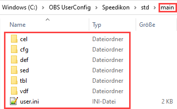

  16. Wenn Sie einen eigenen Speedikon Firmenstandard verwenden möchten, öffnen Sie den Ordner Speedikon im benutzerdefinierten Konfigurationsverzeichnis oder wenn dieses nicht definiert ist im bereitgestellten Konfigurationsverzeichnis. Erstellen Sie dort den Ordner std. Wenn nicht, machen Sie weiter mit Schritt 22.
  17. Erstellen Sie im Ordner std den Ordner main oder bei mehreren Firmenstandards einen Ordner mit dem gewünschten Namen. Kopieren Sie in diesen Ordner Ihren Speedikon Firmenstandard hinein.

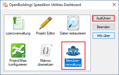

  21. Wenn Sie die Benutzerverwaltung nutzen möchten, starten Sie diese über das OpenBuildings Speedikon Utilities Dashboard. Dieses finden Sie im Start Menu von Windows unter OpenBuildings Speedikon.
  22. Erstellen Sie die gewünschten Benutzer und vergeben Sie die entsprechenden Rechte. Importieren Sie die Firmenstandard-Unterordner mit dem Schalter Importieren. Wählen Sie den gewünschten Firmenstandard aus. Die genaue Vorgehensweise ist hier beschrieben.

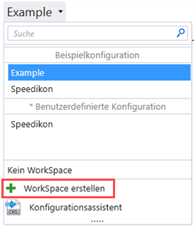

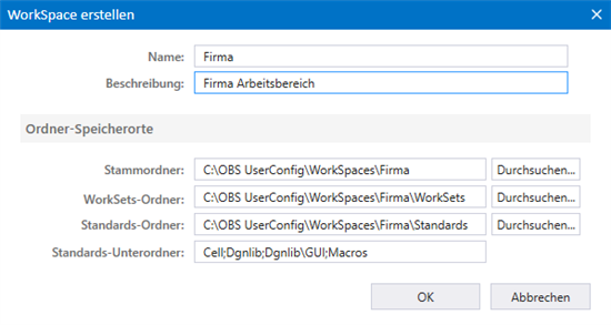

  26. Erstellen Sie einen neuen Arbeitsbereich bzw. WorkSpace.
  27. Den Namen können Sie frei vergeben. Prüfen Sie, dass dieser in Ihrem Konfigurations-Verzeichnis angelegt wird.
  28. Erstellen Sie jetzt einen WorkSet in diesem Arbeitsbereich. Auch den WorkSet Namen können Sie frei vergeben.
  29. Wenn Sie bisher angepasste MicroStation Dateien in Ihrem Arbeitsbereich verwendet haben, kopieren Sie diese in Ihren neu erstellten Arbeitsbereich. Druckertreiberkonfigurationsdateien im Ordner pltcfg erstellen Sie bitte unbedingt neu in CONNECT Edition.

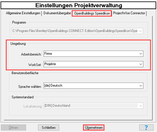

  30. Starten Sie Speedikon. Drücken Sie die Taste F6 und wählen Sie den Karteireiter OpenBuildings Speedikon.
  31. Wählen Sie den Arbeitsbereich und das WorkSet aus und bestätigen Sie mit Übernehmen.

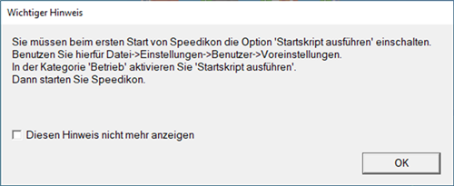

  34. Wenn Sie zum ersten Mal OpenBuildings Speedikon starten erscheint folgende Hinweismeldung:
  35. Bitte folgen Sie den Anweisungen und aktivieren Sie die Option Startskript ausführen unter den Voreinstellungen. Die Änderung der Einstellung der Option Startskript ausführen wird in der Datei Personal.upf im Ordner prefs gespeichert. Der Ordner prefs liegt üblicherweise unter: C:\Users\Vorname.Nachname\AppData\Local\Bentley\OpenBuildingsSpeedikon\10.0.0\prefs
