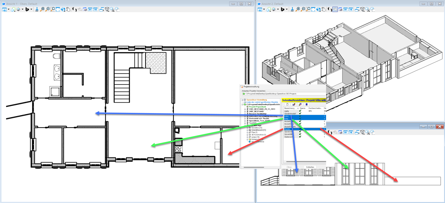

Ein Horizontalschnitt mit mehrere Höhenversprüngen lässt sich in Speedikon nicht direkt erstellen.

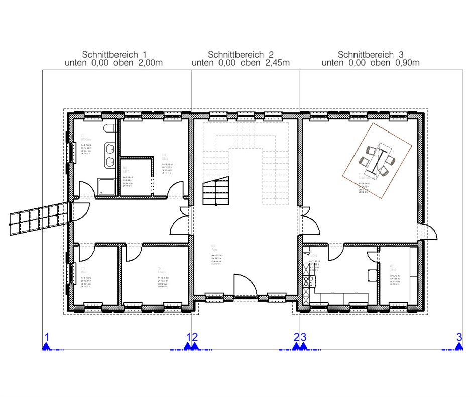

Wenn Sie mehrere Schnitthöhen dargestellt haben möchten, können Sie folgenden Workaround vornehmen:

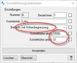

  1. Legen Sie im Grundriss, außerhalb der Elemente, für jeden Höhenversprung eine Schnittlinie mit Höhenbegrenzung an.
    (Achten Sie darauf, dass es keine Überschneidungen gibt)
    Geben Sie hierbei die Werte bei
    -Schnitthöhe unten für den unteren Bezug
    -Schnitthöhe oben für den oberen Bezug
    des Schnittbereiches an.

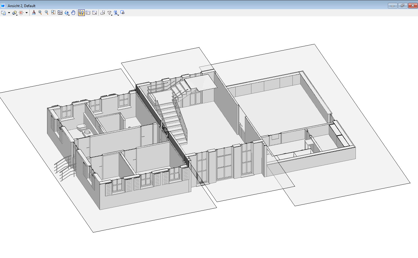

  2. Lassen Sie die Schnitte in separaten Dateien (Schnitt/Ansicht) berechnen.
  3. Wählen Sie die erstellte Schnittführung aus. Setzen Sie die Neigung auf 90 Grad.
  4. Referenzieren Sie nun die berechneten Schnitte und Modelle.
