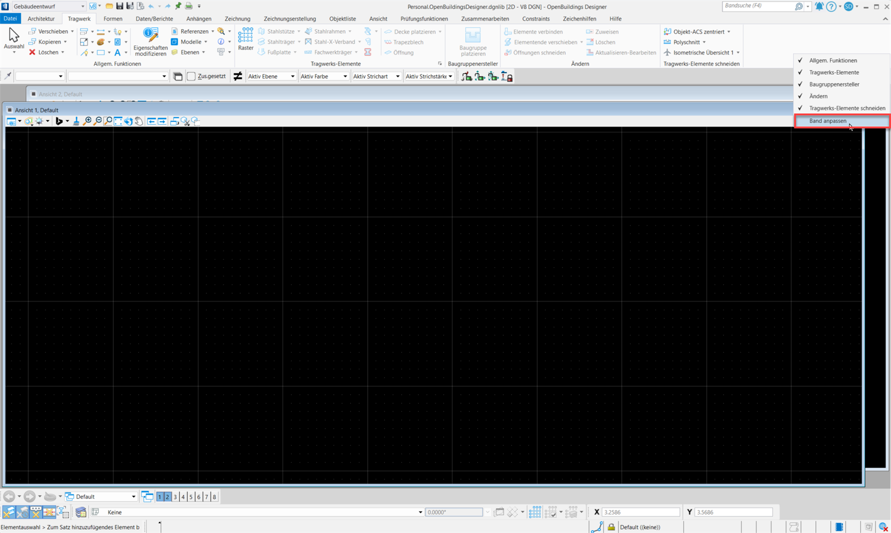

2. Mit der rechten Maustaste in die leere Stelle der Bandoberfläche klicken und "Band anpassen" aus dem Popup-Menü wählen. Das Dialogfeld "Band anpassen" wird geöffnet.

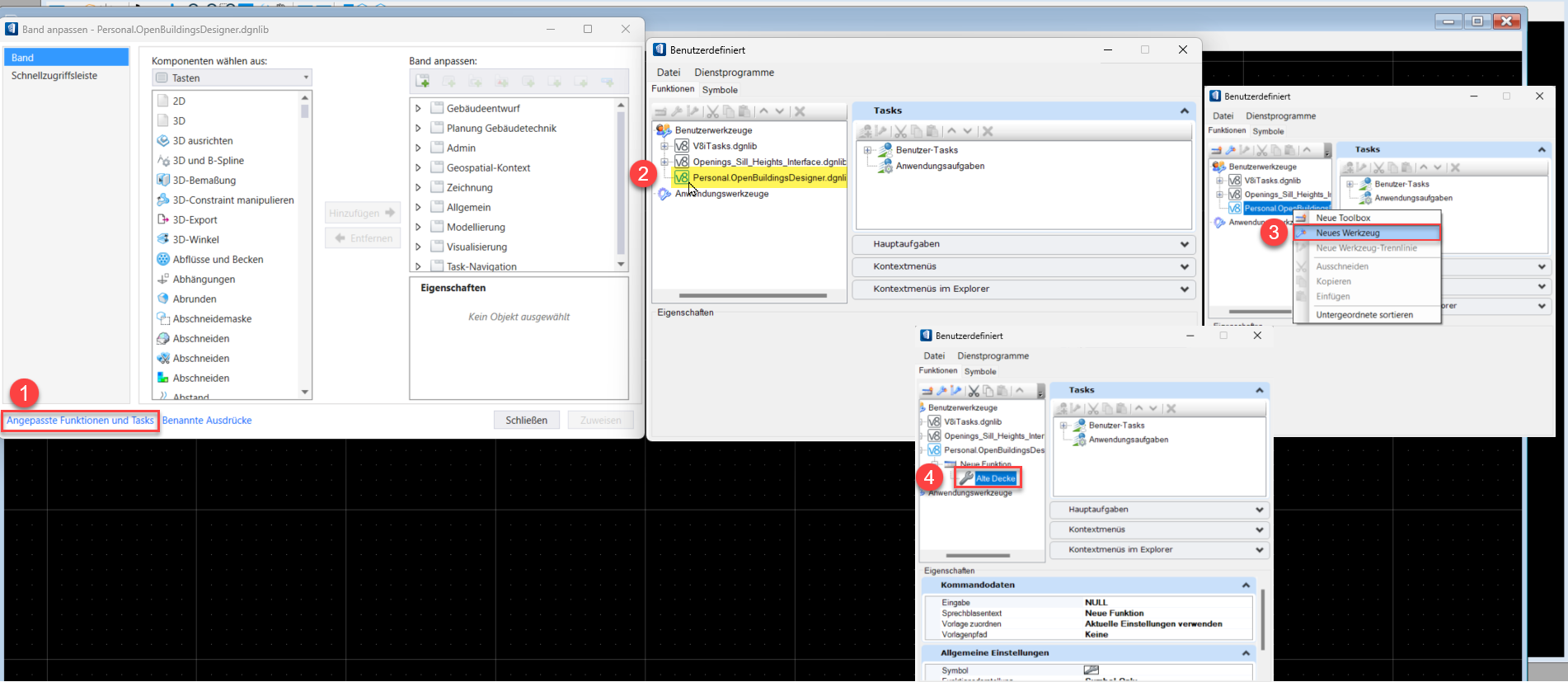

3. Klicken Sie dann auf die Einstellung "Angepasste Funktionen und Tasks" im Dialogfeld Band anpassen. Unter den Benutzerwerkzeuge wählen Sie die Option Personal.OpenBuildingsDesigner.dgnlib aus und führen Sie einen Rechtsklick aus, der die Option zum Erstellen "Neues Werkzeug" öffnet.

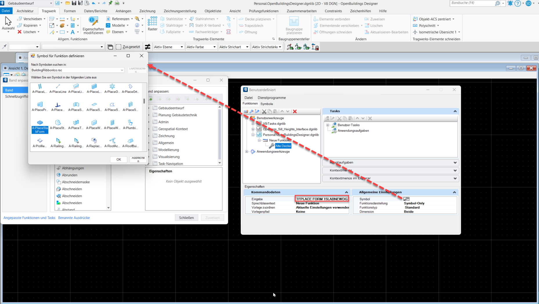

4. Benennen Sie das Werkzeug je nach Anforderung, z. B. "DECKE" oder "Alte Decke". Danach geben Sie im Kommandodaten TFPLACE FORM 1SLABNEWDG als Key-in. Sie können auch das Symbol aus dem Feld Allgemeine Einstellungen übernehmen.
5. Nachdem Sie die Anpassungen vorgenommen haben, öffnen Sie das Dialogfeld Band anpassen und wählen Sie aus der Dropdown-Liste "Komponenten auswählen aus:" die Option Toolboxen (benutzerdefiniert) und wählen Sie unter Neue Funktion das Werkzeug für die Decke aus. Klicken Sie auf Hinzufügen und wählen Sie die gewünschte Position in der Band anpassen aus, und übernehmen Sie die Änderungen.
