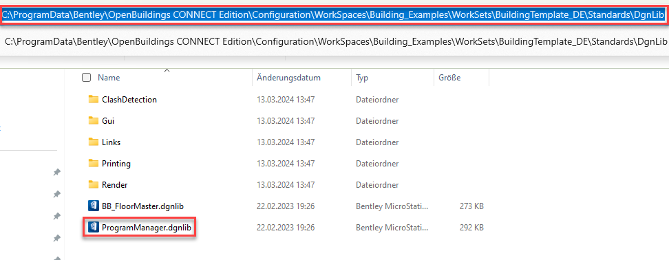

Bitte führen Sie die nachstehenden Schritte aus, um den Fehler BB_PROGRAMMANAGER_DATA für den neu erstellten Arbeitsbereich zu beheben.
  1. Nach der Erstellung eines neuen WorkSpace und WorkSet in OpenBuildings Designer, können Sie beim Erstellen einer neuen Datei feststellen, dass die Nachrichtenzentrale den Fehler
    "Konfigurationsvariable BB_PROGRAMMANAGER_DATA nicht definiert" anzeigt.
  2. Schalten Sie OpenBuildings Designer aus und navigieren Sie mit dem Datei-Explorer zum Ordner \Standards\DgnLib im entsprechenden WorkSet. In diesem Beispiel wird das mitgelieferte BuildingTemplate_DE WorkSet verwendet:
    "C:\ProgramData\Bentley\OpenBuildings CONNECT Edition\Configuration\WorkSpaces\Building_Examples\WorkSets\BuildingTemplate_DE\Standards\DgnLib".
  1. In diesem Ordner \DgnLib finden Sie eine Datei mit dem Namen "ProgramManager.dgnlib". Kopieren Sie diese Datei in Ihr neu erstelltes WorkSet unter \Standards\DgnLib und starten Sie OpenBuildings Designer neu.
  1. Nach dem Neustart von OpenBuildings Designer sollten Sie die Fehlermeldung nicht mehr sehen. Die Ursache für den Fehler war die fehlende *. dgnlib-Datei im neu erstellten WorkSet.
