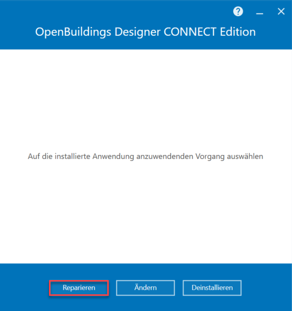

Problembeschreibung
Wenn Sie nach der Aktualisierung des Structural-Datensatzes versuchen, die OBD neu zu starten, wird sie gewaltsam abgeschlossen. Wie kann dieser Fehler behoben werden?
Erforderliche Schritte
Bitte führen Sie die untenstehenden Schritte aus, um dieses Problem zu beheben.

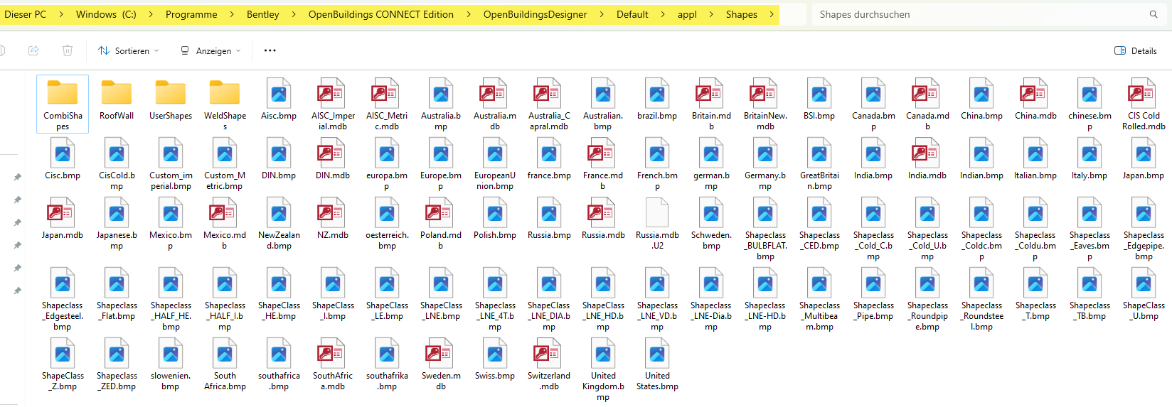

  1. Gehen Sie zunächst zu diesem Speicherort: "C:\Programme\Bentley\OpenBuildings CONNECT Edition\OpenBuildingsDesigner\Default\appl\Shapes" und prüfen Sie, ob der komplette Inhalt der
    Shape-Dateien verfügbar ist.
  2. Danach suchen Sie die Datei Setup_OpenBuildingsDesignerx64_10.xx.00.0xx.xxx.exe und führen Sie die Setup-/Installer-Datei durch Doppelklick aus.
    Hinweis: Diese Datei kann auch an einem ähnlichen Ort gespeichert werden wie: C:\ProgramData\Package Cache\{950da145-af69-43cc-9c23-aee23a6a9664}; der Ordnername innerhalb der geschweiften Klammern ist für jede Version unterschiedlich.
  3. Wählen Sie die Option Reparieren
  4. Bitte starten Sie OpenBuildings Designer nach dem Reparieren neu. Das Problem ist nun behoben.
