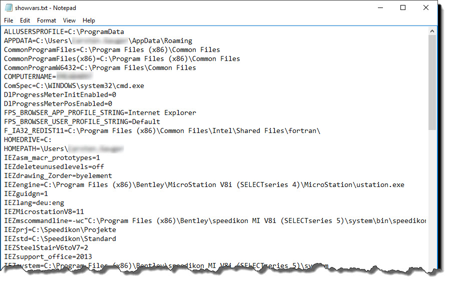

Ab Version 08.11.12.22 wird das Makro showvars zur Verfügung gestellt.

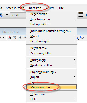

Starten Sie Speedikon und öffnen Sie einen beliebigen Grundriss. Gehen Sie nun auf das Pulldown Menü Speedikon und Makro ausführen.
Wählen Sie das Makro „showvars“ aus und führen Sie es aus.
Sie erhalten eine Textdatei mit einer Übersicht an gesetzten Variablen mit deren derzeit zugewiesenem Wert.
