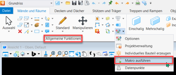

Starten Sie Speedikon und öffnen Sie einen beliebigen Grundriss. Gehen Sie in der Gruppe Allgemeine Funktionen und Makro ausführen.
Wählen Sie das Makro „showvars“ aus und führen Sie es aus.

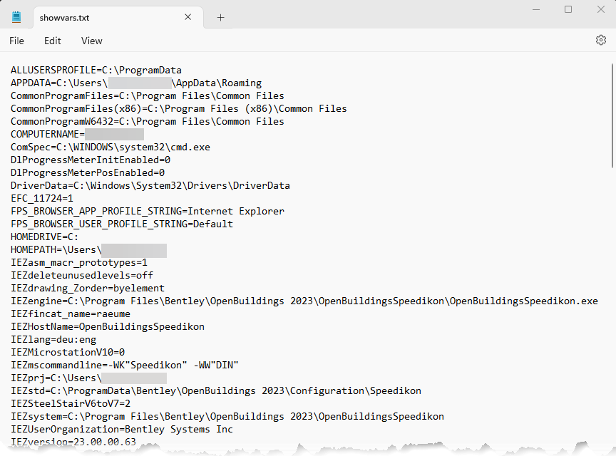

Sie erhalten eine Textdatei mit einer Übersicht an gesetzten Variablen mit deren derzeit zugewiesenem Wert.
