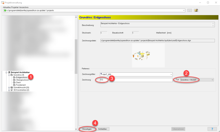

1. Öffnen Sie den Grundriss in den ein oder mehrere Speedikon Elemente kopiert werden sollen.

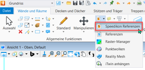

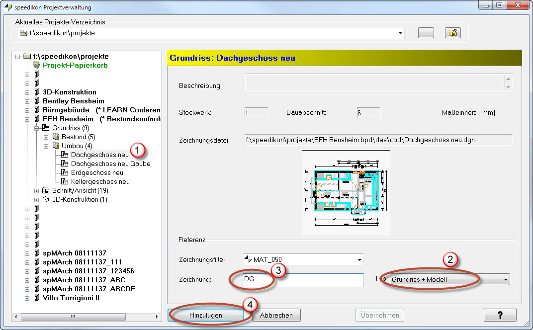

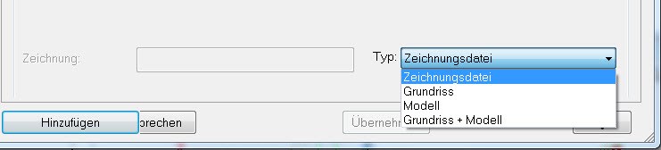

2. Hängen Sie dort den Grundriss aus dem die Speedikon Elemente übernommen werden sollen, als Speedikon Referenz (Typ Grundriss, Grundriss + Modell oder Modell), an.

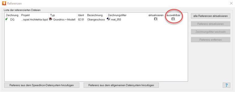

3. Ist diese Referenz angehängt, wählen Sie bitte die Option „auswählbar" und verlassen Sie den Dialog „Referenzen".

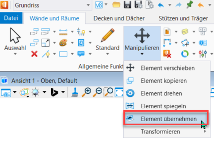

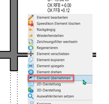

4. Nun können Sie mit dem Befehl „Element übernehmen" die gewünschten Elemente in die aktive Datei übernehmen (kopieren).
5. Klicken Sie die Elemente der Reihe nach an, die übernommen werden sollen.
6. Es erscheint keine Meldung oder Bestätigung, um Ihr Ergebnis zu kontrollieren blenden Sie die Referenz aus.
