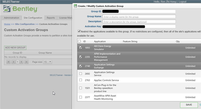

1. SELECTserver 管理界面下:选择. Site Configuration 然后选 Custom Activation Groups.
2. 如果您的公司有几个不同的Site,则需选择正确的Site之后,点击New Group 按钮。
3. 弹出的菜单中会自动生成一个VS-开始的激活码,输入一个名字和描述,比如,某某部门专用Key。
4. 在第3步的对话框中的最后一行有一个勾选项:Restrict the applications..., 勾选此选项则会弹出如下对话框:选择该部门需要使用的产品名称并保存。
5. 完成后会显示CAG成功生成,可以看到名称,激活码,以及包含的产品数量等信息。
6. 将生成好的激活码发送给对应部门用于产品激活。

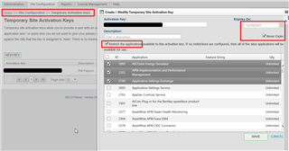

1. SELECTserver 管理界面下:选择. Site Configuration 然后选 Temporary Activation Key .
2. 如果您的公司有几个不同的Site,则需选择正确的Site之后,点击New Key 按钮。
3. 弹出的菜单中会自动生成一个TK-开始的激活码,输入一个描述,比如,某某部门专用Key。
4. 在第3步的对话框中的最后一行有一个勾选项:Restrict the applications..., 勾选此选项则会弹出如下对话框:选择该部门需要使用的产品,然后可以设置过期时间,如下截图。最后保存。
5. 完成后会显示 KEY 成功生成,可以看到名称,激活码,以及包含的产品数量等信息。
