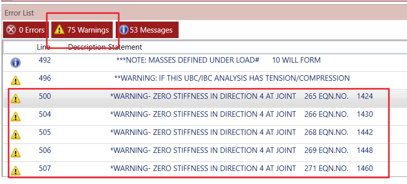

可以忽略的警告*WARNING- ZERO STIFFNESS IN DIRECTION 4 AT JOINT 265 EQN.NO. 1424
【问题概述】
        如下模型计算完成后,存在大量警告信息:

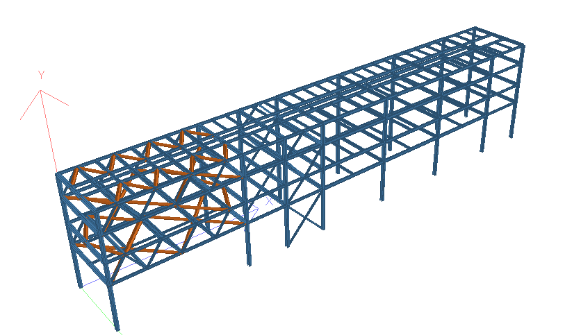

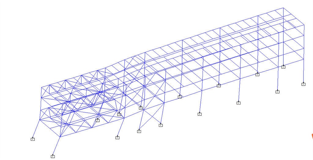

      该模型示意图如下:采用的是排架体系(榀和榀之间的连接杆件端头为铰接),而Waring中刚度为0的方向为Direction 4 也就是Mx方向。且该模型在纵向设置了柱间支撑,模型为稳定体系,那么为什么软件仍然会给出警告提示呢?
类似这类的模型,可以通过其模态阵型来判断其是否是稳定的,经观察该模型的模态,均为整体变形,模型是稳定体系,但是是弱支撑体系,因此,此时软件给出的警告是良性的,如果模型的确是弱支撑,那么可以忽略警告信息,也可以通过加强支撑体系来加强该模型的整体性。
