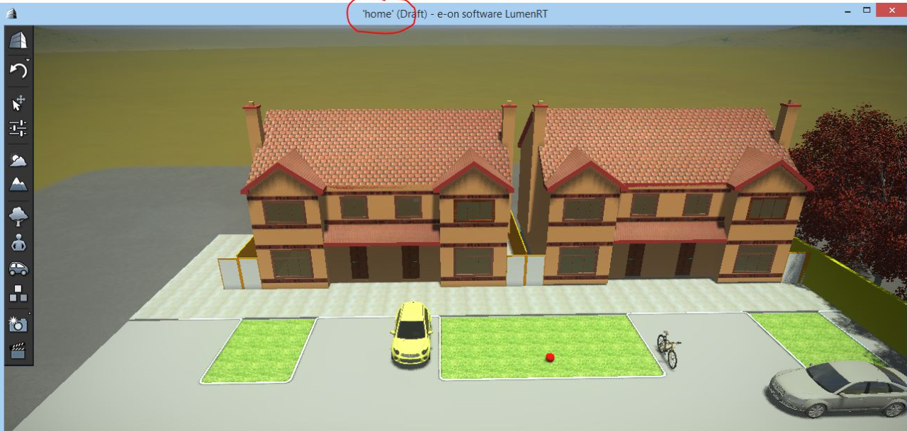

问题描述

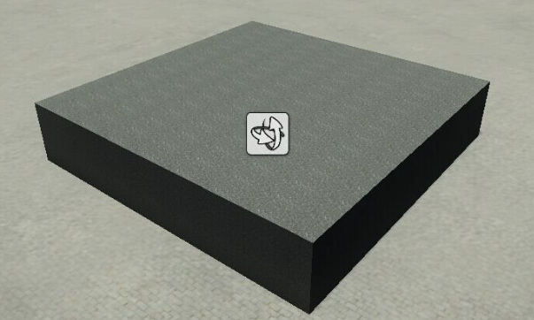

模型导入LumenRT后,变成一个盒子。如何解决?

解决方案
造成问题的原因 是某些老版本的LumenRT不支持DGN文件名字里含有中文、日语和一些特殊字符:à ñ ë ß б....
解决方法:把DGN文件的名字改成含有a,b,c,d.....等字符即可。
另外,可以将Scenes文件夹的同名文件删除,再重新尝试。
Scenes的默认路径为:C:\Users\renzhi.hong\Documents\Bentley\Bentley LumenRT CONNECT Edition\Scenes
