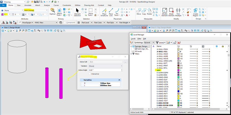

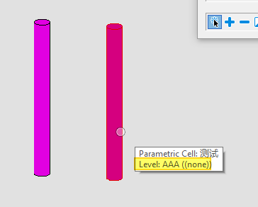

A. 当我们在项目文件中放置单元时,可以看到单元所在的图层和单元颜色都显示的是放置时的激活图层:

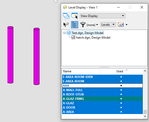

但如果关闭这个图层,发现并不能关掉这个单元的显示:

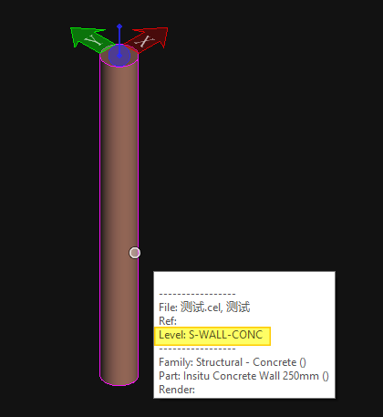

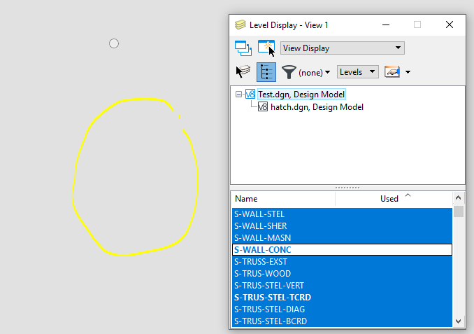

B. 所以其实控制这个单元显示的是这个单元创建时的原始图层,我们打开这个单元文件查看一下它的原始图层:
返回项目文件关闭这个图层,发现单元才随之被关闭:
