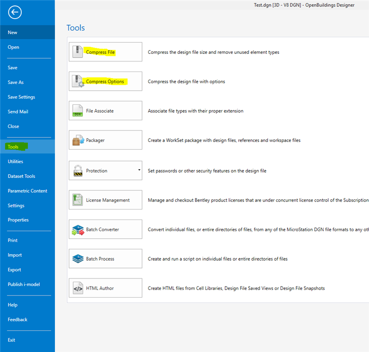

根据报错可以看出是动态切图读取和显示时间过长造成的,通常是由于原文件过大或有些多余的或不支持的元素在其中,这种情况请尝试用软件的“压缩文件”功能对文件进行清理和修复:

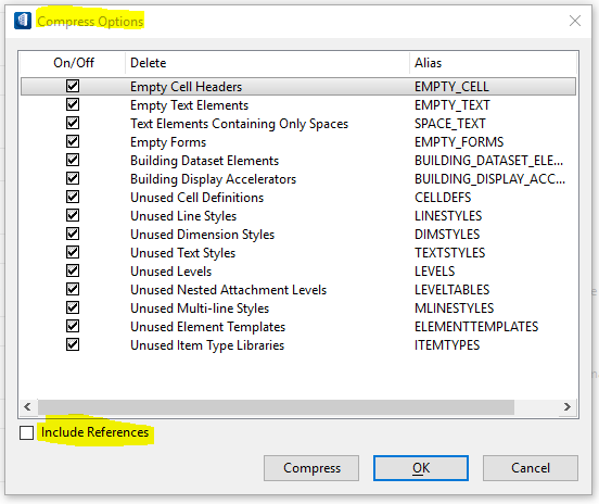

如果用compress options(压缩选项)可以选择性地压缩删减你认为不需要的内容,同时还可设定是否包含参考文件中的内容:
