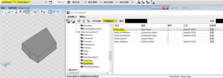

方法操作如下:
A.在样式编辑器中找到您统计对象所使用的样式,并将其样式视图设定为“工程量输出”:
B.在相应的样式名称上单击右键,再在工程量输出对话框的类别名称上单击右键,依次调出以下对话框,便可看到“单位”这一项,修改你想要的单位,比如将体积单位改为立方米:

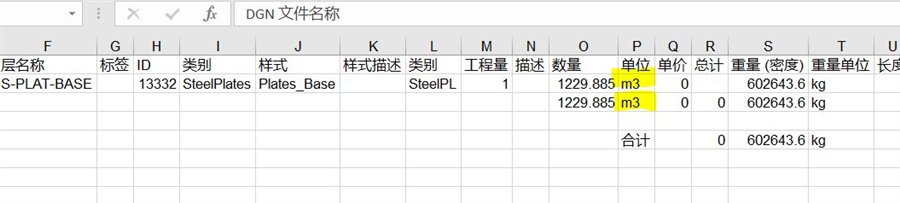

C.修改完后在样式编辑器主对话框中点击“更新’按钮然后确定:
结果如图所示:
