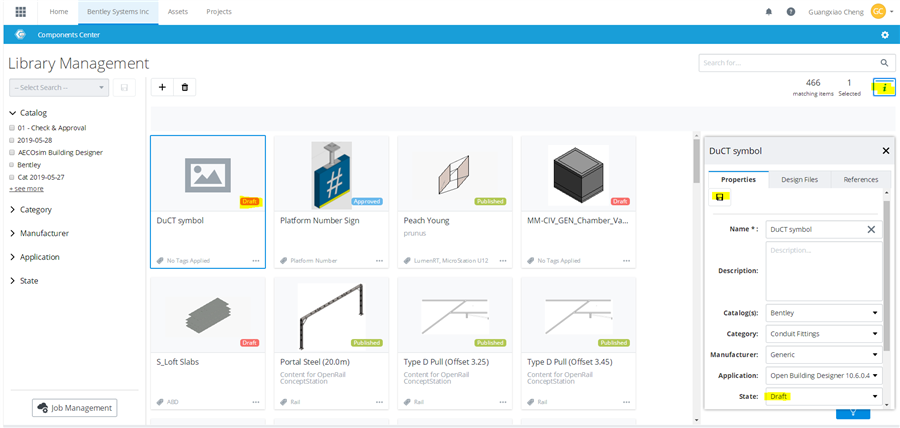

B.这时你看见新上传的文件状态为draft草图模式,即没有被审阅,不能被正常发布使用,检查无误后,可在右侧细节属性窗口中打开编辑它的状态,将draft改为publish,然后点击保存即可:

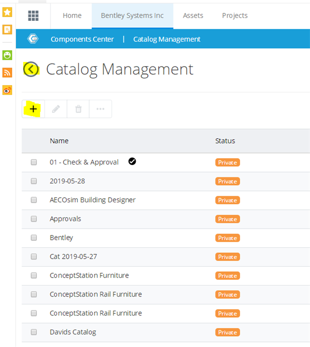

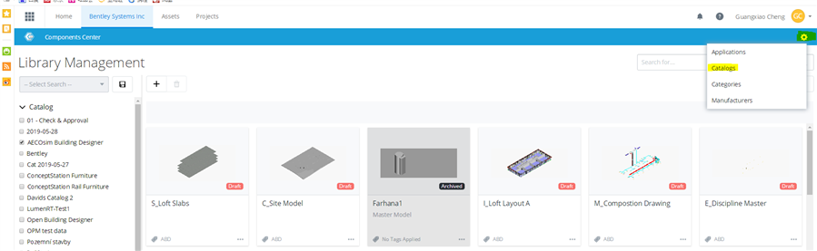

C.另外还可以新建自定义的类别,操作如下:在右上角星号下点catalog
然后在列表上方点“添加”并命名你自己的类别名称,完成后退回上一页:

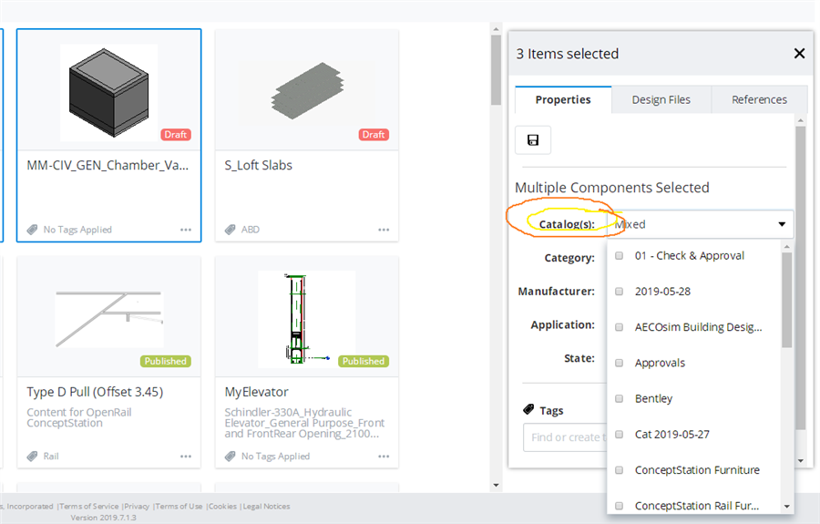

D.在预览表中多选你需要添加到你自定义类别中的构件,然后点击“细节属性”中的编辑按钮:
在catalog中 选择你刚才自定义的类别,这样你选择的构件就成功添加到你自定义的类别下了:
