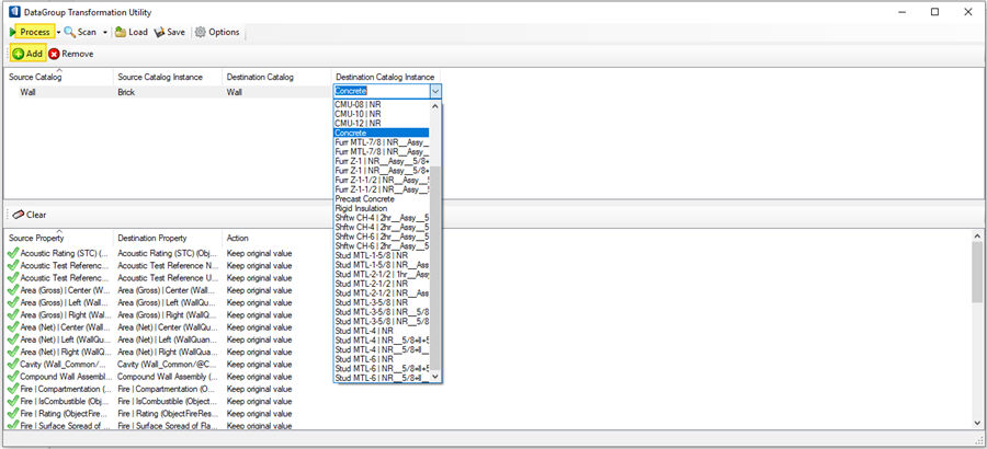

A. 对于不同类型的对象,可以用”转换“功能调换属性,比如把砖墙的属性替换成混凝土的,或者把所有某一类墙全部替换成楼板的属性。
在窗口中点击添加,然后选择原属性对象和目标属性对象,点”处理“即可:
注意此步骤是不可逆的,所以操作之前最好将文件备份。

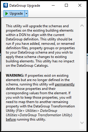

B.如果是同一对象,但是是从不同的版本导入进来的无法正常识别(如不能正常显示),或者对某个对象的属性进行了修改添加,新添加的属性在报表中不能被正确识别(如数值不能编辑),这种情况只需用”升级“命令对自身属性进行更新一下就好。
注意点“更新”之前窗口中的警示说明:首先它更新的是数据组中的属性定义或属性的内容,并不影响数据组目录本身。再个这个过程是不可逆的,即如果你现文件中没有这个属性定义,那更新时这个属性和它的值将无法被读取会被永久删除,所以若想保留原先的属性,请使用之前介绍的“转换”将其映射到现文件中的另一类似对象上或者备份文件。
