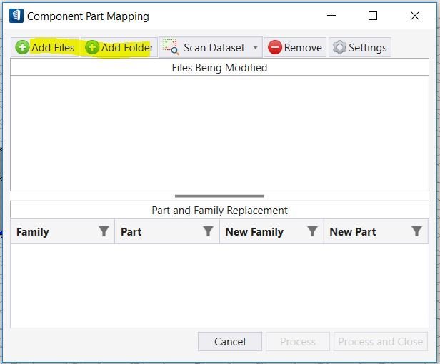

A. 检验的对象是现dataset中BXCBXF,CEL等文件中引用的样式,或也可以单独载入某个想检验的文件,通过add命令将这些文件载入:

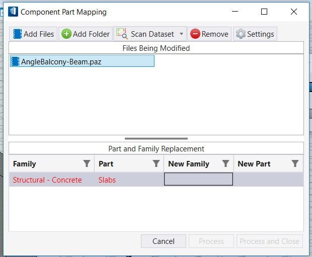

B. 然后通过scan dataset与现有dataset的part中的样式映射对比,或者用scan paz等(当单独载入某个检验文件时)结果如下,红色显示的样式即为不一致的样式(无效样式),列表中的paz文件是dataset中与该无效样式对应的文件:
C. 在New family and part中指定替换成part中的有效样式,然后点处理或处理后直接关闭:
