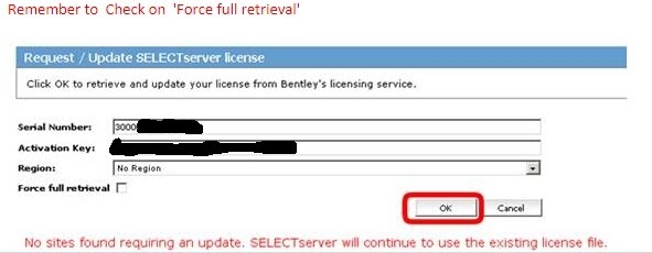

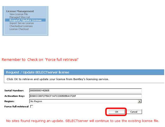

【问题描述】 Deployed 用户在新购Bentley产品或修改了合同之后需要更新License列表。因为License Server是在用户那边,Bentley无法直接接入用户端的服务器进行更新。【操作方法】根据用户的License Server是否可以稳定的连接外网,更新Selectserver License可以分为以下两种方式:
1. 可以稳定的连接外网:如下图所示在Selectserver管理界面中选择Request/Update License 菜单,在相应界面中勾选‘Force full retrieval’然后点击OK,更新操作需要一点时间,请耐心等待。
2. 不能连外网或者连接不稳定时,请联络Bentley License部门索取更新后的SelectServerLicense.xml 文件。然后在Import Server License菜单下导入该文件
