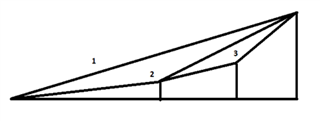

在sacs中seastate程序通过load segment来考虑波浪荷载沿杆件长度的非线性分布。每个load segment内部荷载线性变化。对于一根只有一个segment的杆件模型而言,就单纯考虑波浪荷载计算,程序初始计算杆件两端的水粒子速度和加速度,线性插值中间位置水粒子的速度和加速度,同时计算中间位置水粒子速度和加速度,比较线性插值值和计算所得值的差异,如果差异大于5%,则从中间位置根据计算所得的中间位置的速度和加速度,将member划分为两个load segment,以此类推,直到达到精度要求,或者最大load segment数目为止;如果差异小于%5,则保持线性分布结果,即停止load segment划分;如果差异值小于等于0.3英尺每秒或者英尺每平方秒,也停止load segment划分。
波浪荷载load segment的定义在WAVE卡的71-74列设定。
Load segment的划分过程:
在杆件截面发生变化或者segment分段的位置程序会自动考虑其对应位置的水动力参数的计算和load segment的划分。
