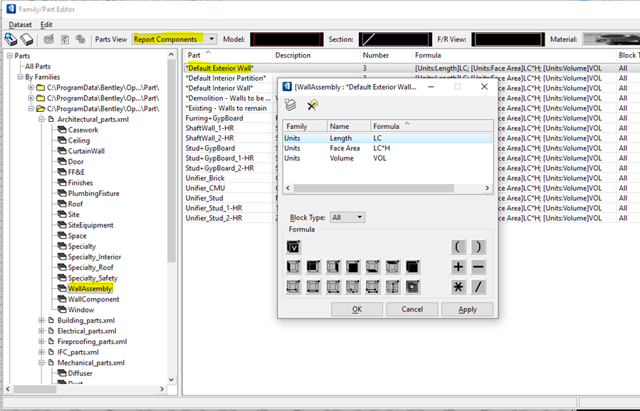

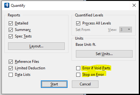

有时有些对象(比如MS中创建的形体在ABD中),工程量统计表出现无法正常生成的情况,首先注意检查一下对象是否被正确赋予了或本身具有工程量的样式,比如墙:
再个可以试一下关掉“在错误处停止生成”的按钮:

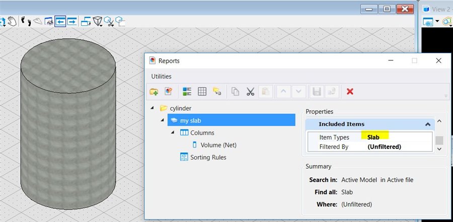

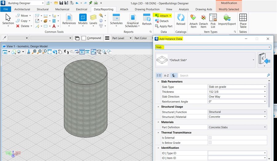

A. 在MS中创建创建一个体量,并赋予其ABD的对象属性--Slab:

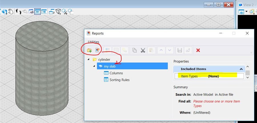

B.方法一:调出report命令,在对话框中新建category,例如名为”cylinder“ 再新建report defination,名为”my slab",点击新建的my slab会看到右侧属性栏中的item type即类型型号选项为none:
在none后面的下拉按钮中选择其所属的对象,刚才在ABD属性中将其定义为了SLAB,所以应该选择:BuildingDataGroup--Slab.

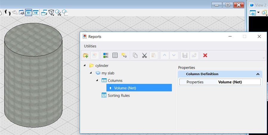

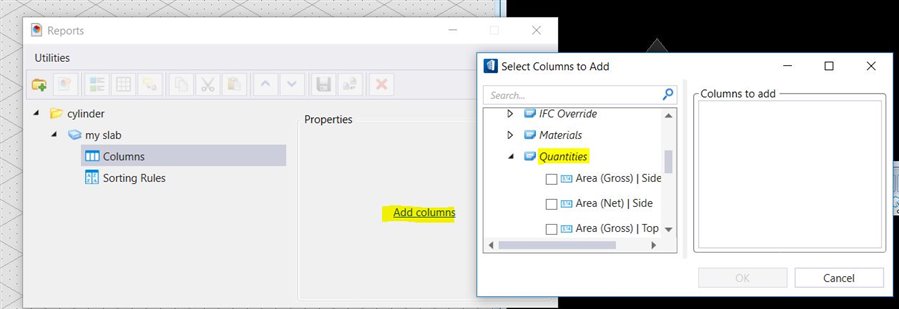

点击column即列, 然后在右侧窗口中点:Add Column, 之后column选择器中的Quantities体积中选 net volume净体积,比如我们要统计体积的话:

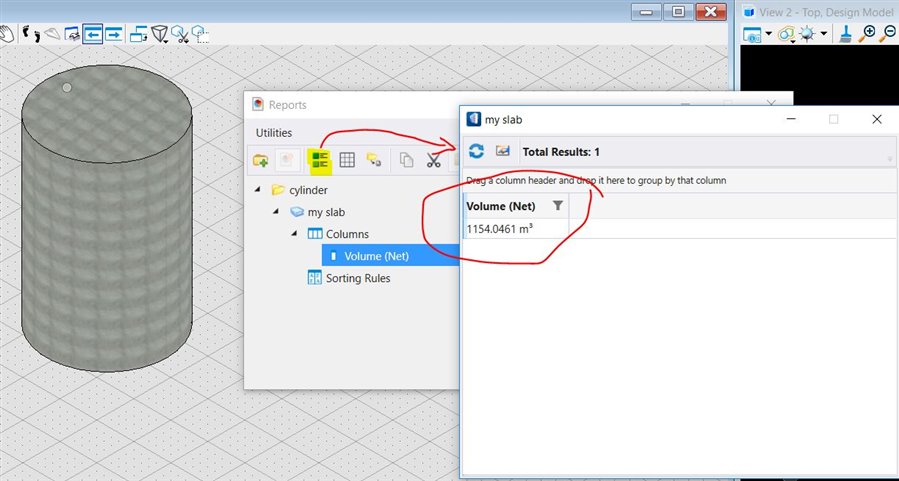

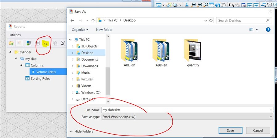

在report对话窗口的菜单栏中点preview result预览,这样体积就统计出来了,然后再在菜单上点击export result, 即可导出成excel表格:

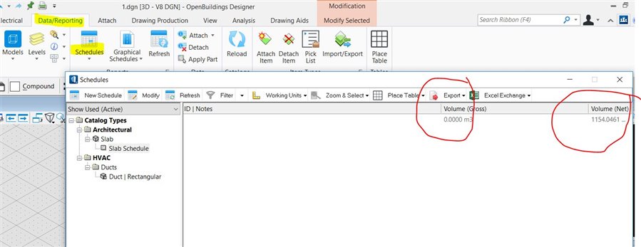

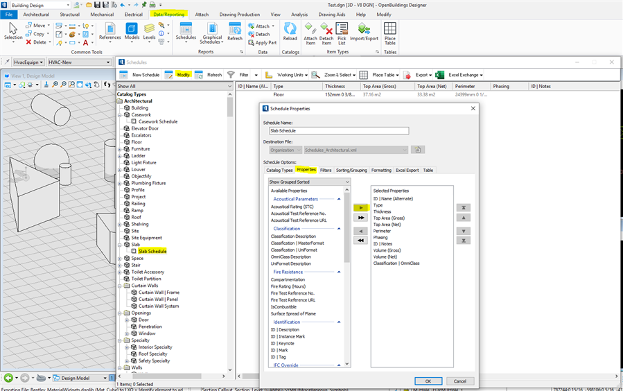

C.方法二: 利用schedule的功能查看导出数据:
可以在属性中修改添加你想要查看统计的数据
