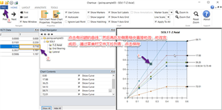

对于单纯由T-Z, P-Y曲线定义的土壤特性曲线,可以在data generator中查看校核输入数据是否有问题,具体方式如下:
Step 1: 用Data Generator打开用T-Z P-Y曲线定义的土壤输入文件;
Step 2: 在Data Gernerator菜单栏最右侧,点击‘Export To ChartView’就进入’ChartView’界面; 如下图所示:
Step 3: 在Chart View中根据土壤特性曲线,查看校核输入土壤数据是否正确,如果不正确,按照下图所示顺序修改,保存,从而完成对data generator中数据的修改和保存。
