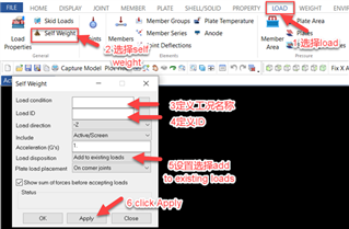

在动力计算中,如果需要施加结构自重荷载,建议通过荷载施加的方式考虑。具体见下图:
动力计算中,不建议采用DEAD荷载定义,因为动力计算需要先进行模态计算,模态计算时程序会自动考虑结构自身的荷载, 为了避免可能的报错,建议将自重荷载以荷载的方式考虑。
