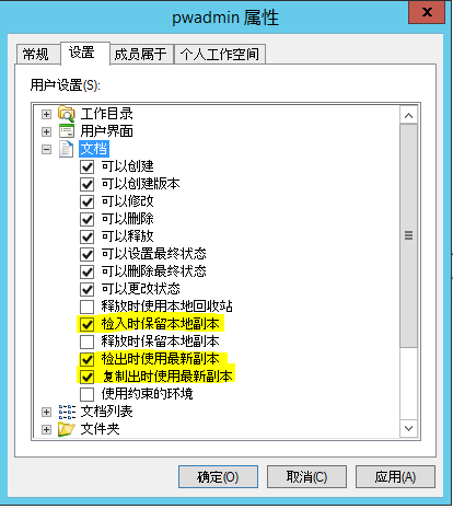

1. 签入时保留本地副本,签出和复制时使用最新副本将减少网络流量。

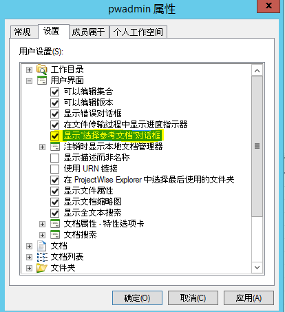

2. 用户界面>显示选择参考文档对话框,可能使用“显示选择参考文档”对话框选择要下载或检查的特定参考文件。
