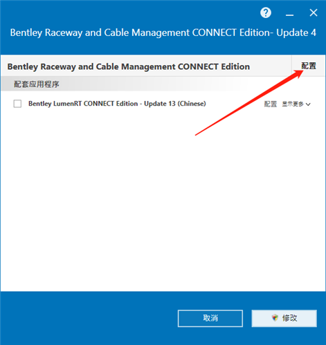

I. 通常,SQL server和BRCM数据库包含在交付的安装包中。如果没有安装,您可以通过修改已安装的应用程序来安装它。
以管理员身份打开BRCM安装程序文件。BRCM安装程序将打开。单击“配置”。

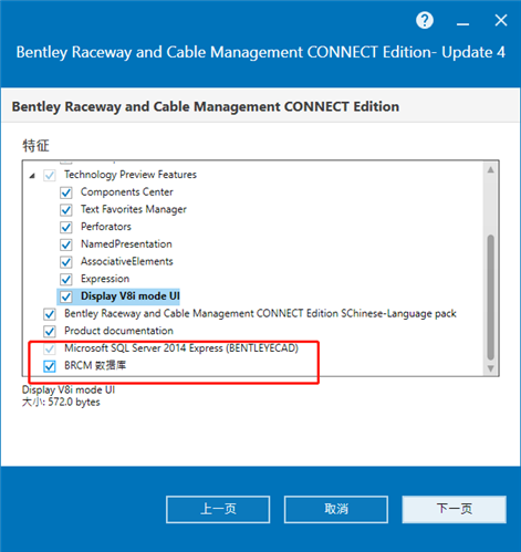

II.单击“下一步”,直到出现“功能”对话框,然后选择Microsoft SQL server和BRCM数据库选项。
单击“下一步”并继续安装。
III.此安装将安装SQL server,并创建一个BRCM数据库,其中包含BRCMUser登录名和一个用于BRCM数据库的ODBC DSN。

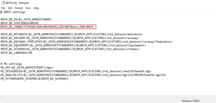

数据库的连接字符串在位于“工作集标准”文件夹的BRCM.cfg文件中提供:
例如:
打开这个配置文件确认数据源和ODBC的匹配:

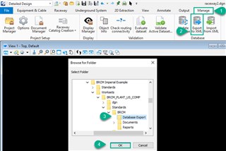

I.打开BRCM项目DGN文件并导航到“管理”功能区选项卡。
II.单击Export to XML工具将现有的BRCM数据库表导出为XML文件。
III.选择XML文件的文件夹位置,然后单击“确定”。
IV.为数据库导出选择单独的文件夹,这样它就不会在根文件夹中创建表。
3.BRCM数据库导出到XML对话框将打开。
此对话框显示数据库中可用的表。
选择所有表(<CTRL>+选择或选择first+<Shift>+选择last),然后单击OK。

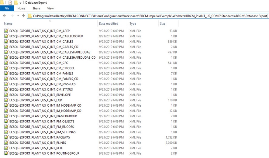

4.导航到所选文件夹以查看创建的XML文件。
5.这些文件可以导入到本地BRCM数据库。

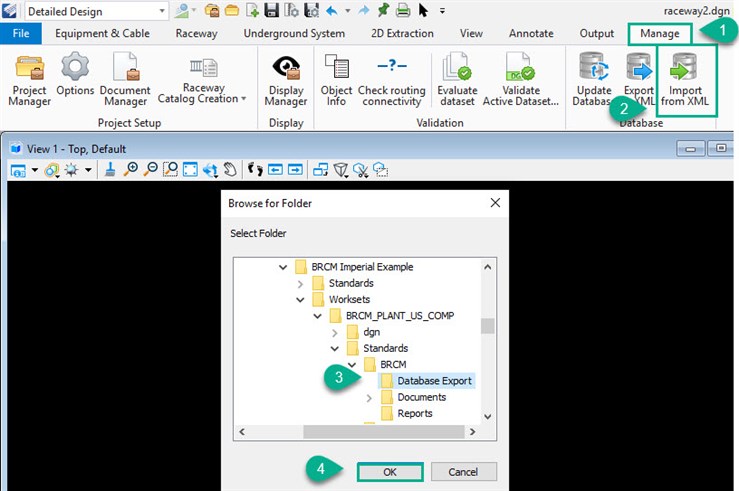

II.打开BRCM项目DGN文件并导航到“管理”功能区选项卡。
III.单击从XML工具导入。
IV.选择包含数据库导出的文件夹。
6.将打开从XML导入BRCM数据库”对话框。这将显示可用的表。
选择所有表并单击“确定”。
