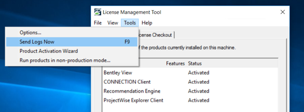

Bentley CONNECTION Passport 是按照用户名(即windows的登录帐号)来计算使用量的,其使用报告可以从服务器获取。为了得到更加全面更加实时的使用报告,在管理员获取报告之前,需要管理员在PW服务器上做一下send logs的动作。请打开LicenseTool( 位置:C:\Program Files\Bentley\ProjectWise\bin),点击Tool>>Option>>Send Logs
建议连续做三次。

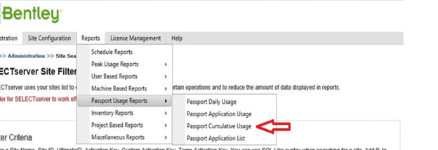

1. 在用户部署的服务器上打开SELECTserver管理页面:localhost/bss/admin
2. 点击Report>>Passport Usage Report> Passport Cumulative Usages

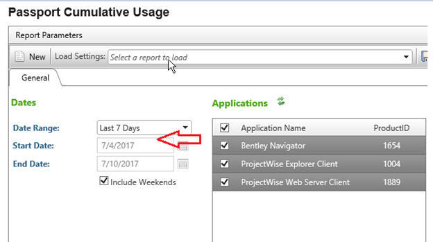

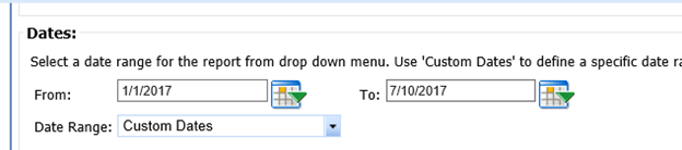

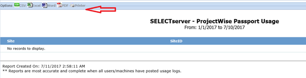

3. 设置一个具体的时间段(即Data Range,这里可以选择里面的自定义方式,并输入某个自然月的开始和结束时间,并选择具体的程序名称,建议将所有使用Passport授权的程序全部选上,就可以获取在这一具体时间段内总共使用了多少个点数。如图:

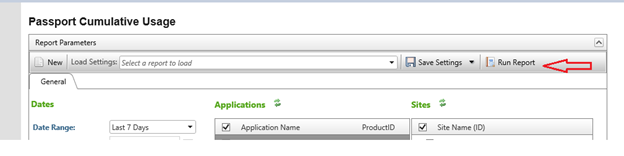

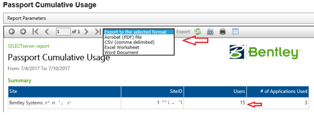

4. 点击Run Report. 选择文件格式,点击Export将报告导出。该报告上总的Users数量即为该段时间所用的PW的总量。

2. 点击Passport Reports >> ProjectWise Passport Usage
3. 设置时间段。
4. 选择文件格式,导出使用报告。
