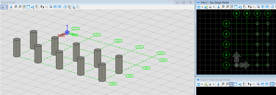

实际项目中我们的柱子通常都布置在轴网上,有时是同一种类型的柱全部布满轴网,有时是分片布置,通常采用的方法是两种:

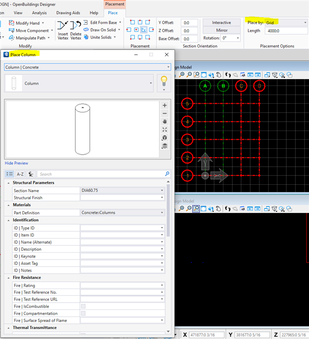

A. 一是放置柱子时设定好柱子的类型,直接选用“按轴网放置”,然后选择需要放置的相关联的轴线,后单击左键确定,但是注意这种方法轴网一定要绘制选择正确,不能有叠落和错选

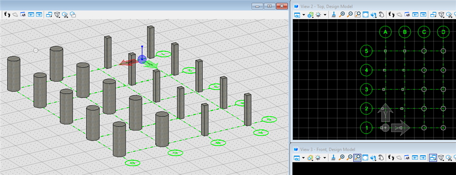

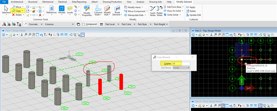

B. 第二种方法比较直接,就是直接绘制然后复制,比如现在我们在剩余的轴网上布另一种柱子,设定好柱子类型,将放置的方式设为 “按长度放置”
然后点击复制,将副本数设为4,即复制4组,但是注意这种方法只适用于等距离复制,即复制移动的第一组的距离
