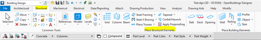

(1)在项目中放置结构构件
我们OBD的结构模块里包含了多种材质和相应截面的构件,如梁、板、柱等,集成了钢结构、混凝土结构和木结构
在后续的版本中这一部分将与ProStructure相融合,使结构设计的功能更加强大和完善,新功能预览详见链接:https://bentleysystems.service-now.com/community?id=kb_article_view&sysparm_article=KB0094127
本节我们强调的重点是放置结构构件时应注意的问题:

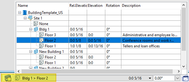

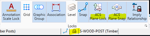

A. 我们在项目中都要建立楼层管理器和轴网,首先说一下楼层管理器:放置的构件所处的位置和标高取决于当前你激活在哪个楼层
然后锁定ACS平面锁,因为当你激活某个楼层时,ACS会自动跳转到你激活的楼层标高上,将ACS锁定后你所绘制或放置的一切构件便会自动生成在这个楼层标高上了

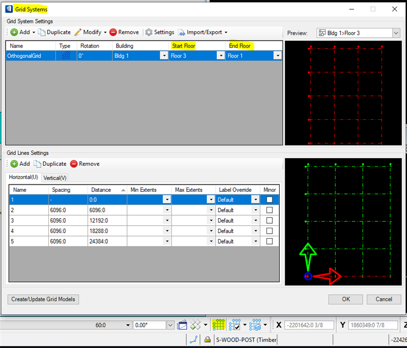

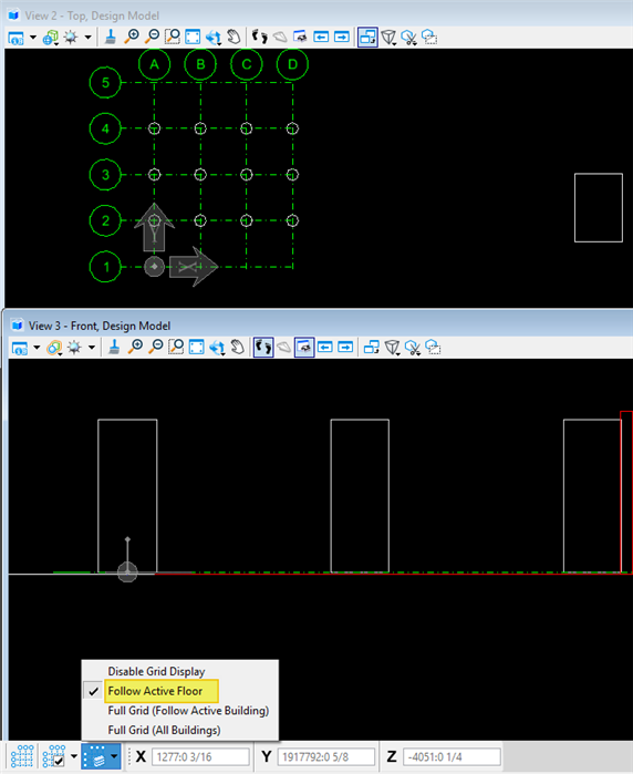

B.再者说一下轴网,我们制作轴网时也设定了轴网所在的楼层
我们选择轴网显示时有个”跟随激活楼层“ 如果开启这一项,将只显示当前激活楼层标高的轴网,我们在绘制或放置构件时可以用这个功能方便地查看当前楼层轴网与构件的相对位置:
