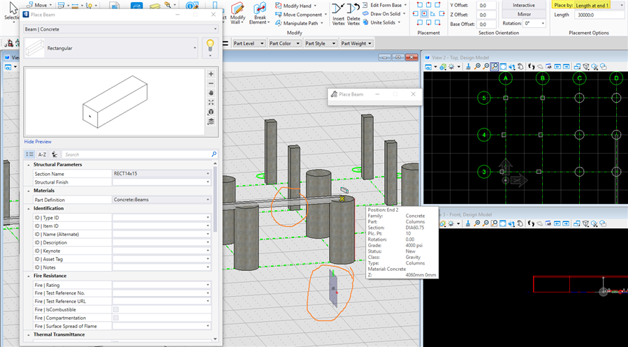

(4)创建梁的几点说明

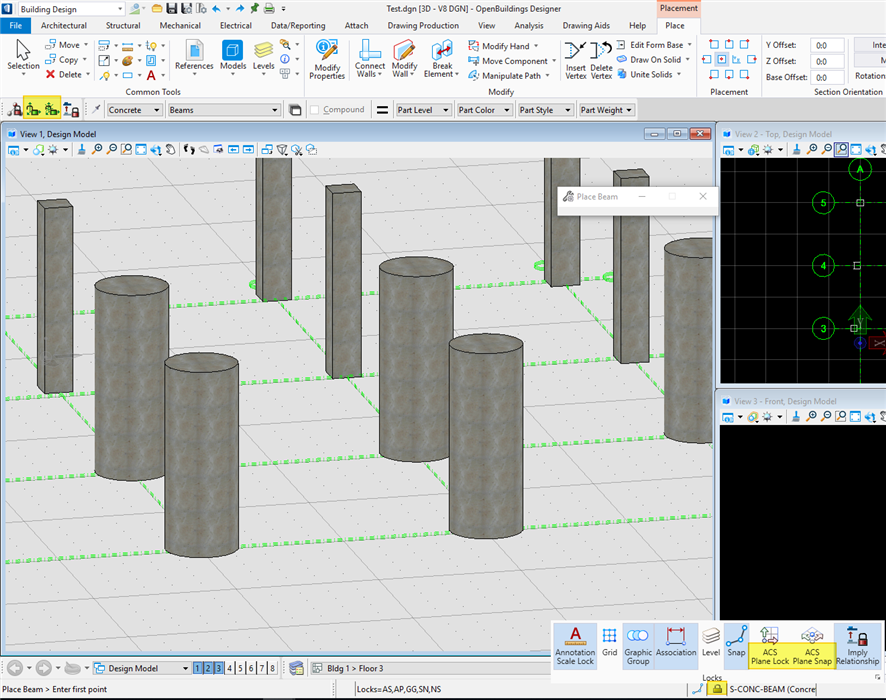

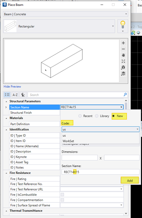

A. 由于梁的标高通常都是在柱顶上,所以注意绘制时不要锁定在ACS平面(除非你当前ACS的标高就设在柱顶)可直接在命令栏下方将ACS平面及捕捉锁关闭或在图标锁中将ACS平面锁解锁

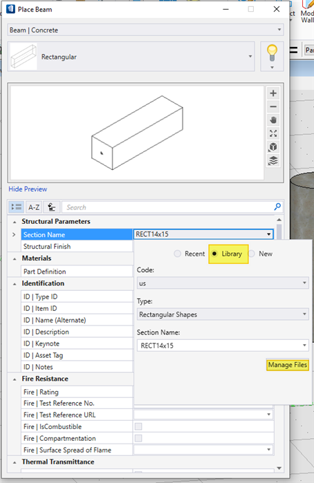

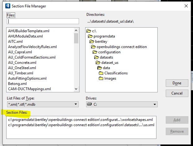

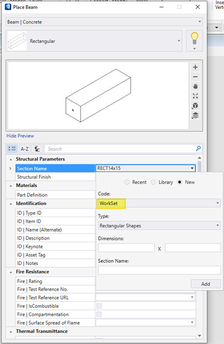

B.新建截面:在CE版本中优化了新建截面的操作和界面,输入新建截面名称如 RECT14X15时,X用的是大写的英文字母,另外新建时注意所对应的代码,因为点击“添加”后新建的截面会被保存在xml截面文件中,每一个xml库文件都对应的有代码,因此新建时所选的代码决定了保存这个截面的是哪个xml文件

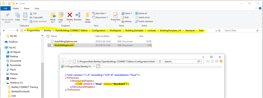

保存截面的xml文件可从如下位置查看
以名为workset的代码为例,可以看到xml文件中它对应的这个代码名称

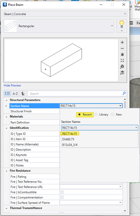

保存添加后的截面在下次使用时可直接调出:
C.放置梁的方法与柱相似,可以用两点放置、据轴网放置或指定长度放置,按长度放置时要通过切换绘图坐标的方向让梁横过来
