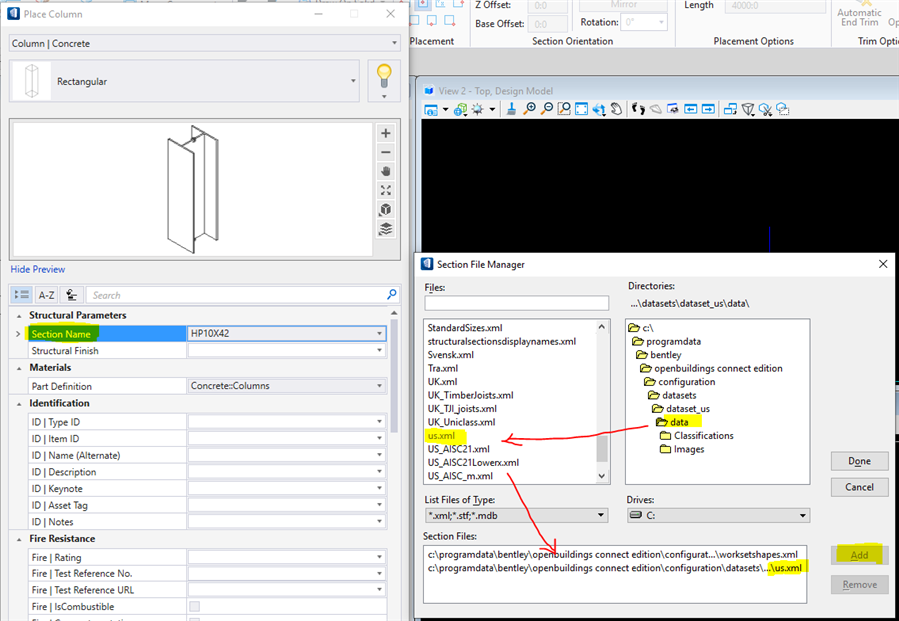

(5)构件截面的加载
如何新建和保存个别的截面在梁的绘制中已介绍:https://bentleysystems.service-now.com/community?id=kb_article_view&sysparm_article=KB0096211
但如需批量载入一套截面,则应直接加载截面的定义文件即xml文件,基本概念请参见:https://bentleysystems.service-now.com/community?id=kb_article_view&sysparm_article=KB0096201

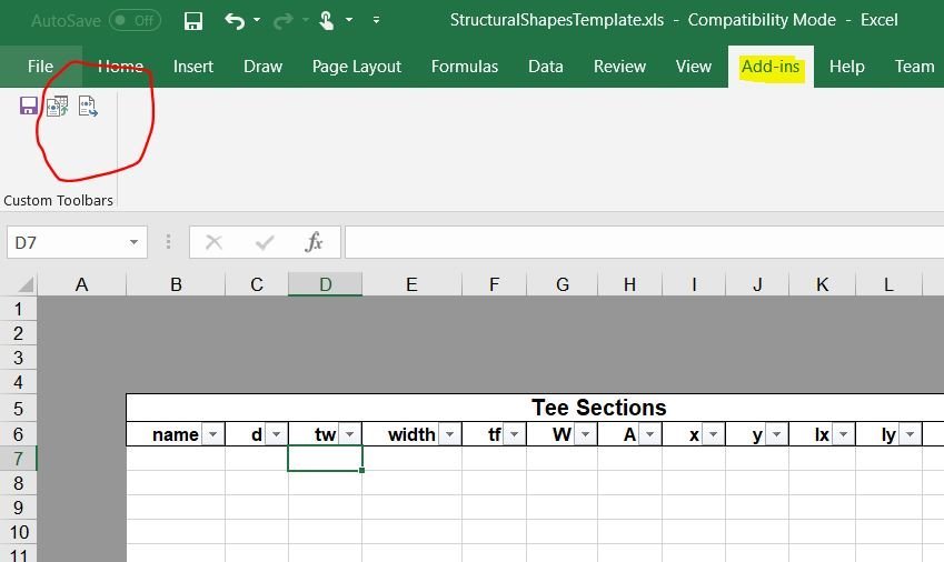

A. 通常我们是通过在excel表格中导入已有的截面库(xml文件)然后修改,再将编辑好的excel截面表格导出成新的截面库(xml文件),而不是全部重头新建,注意最后要用导出而不是另存为:
B. 之后在截面文件管理器的目录中可以浏览到载入的截面文件,并将其添加进来,这样在放置结构构件时就可看到这个截面文件中的各个截面了
