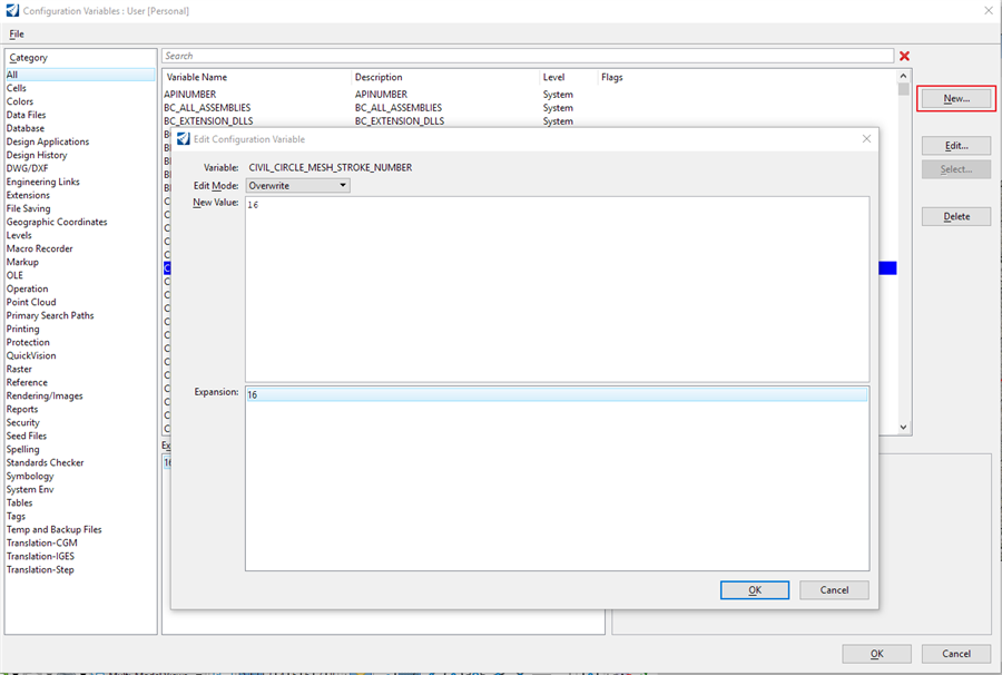

对于圆弧模板,程序以以直代曲的方式生成廊道模型,默认四分之一圆弧生成四段线段,可以通过设置控制变量提高精度。

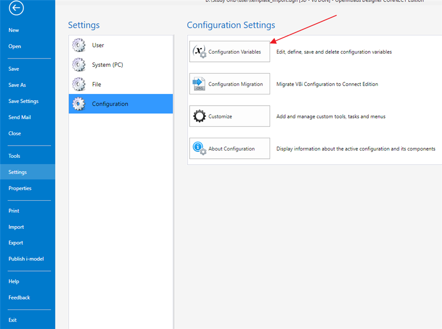

打开控制变量对话框,搜索变量"CIVIL_CIRCLE_MESH_STROKE_NUMBER",如果没有新建变量,根据自己的需求给值,创建廊道或者刷新廊道就可以看到效果了。
