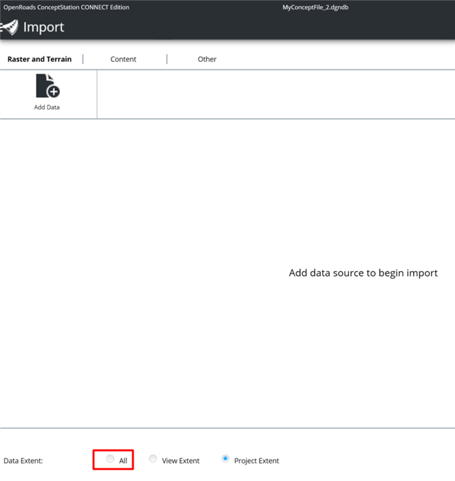

在导入过程中,出现“Failure”的提示时,点击如下截图红框标注的位置,显示出现错误的信息。

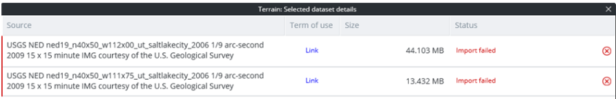

出现如下的错误提示时,双击“Import Failed”,会得到出现错误的一些信息。
出现如上2中错误提示的主要原因即是:
导入的数据不在选择的区域中。

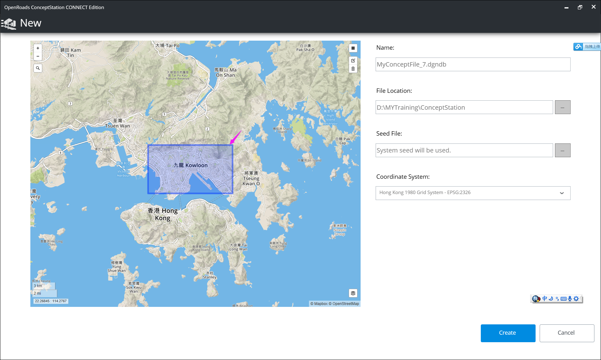

所以在新建文件的时候,一定确保方案设计的区域与导入的数据所在的位置一致。
如果导入文件和项目范围不一致,在导入时,数据范围要选择 全部(All)
