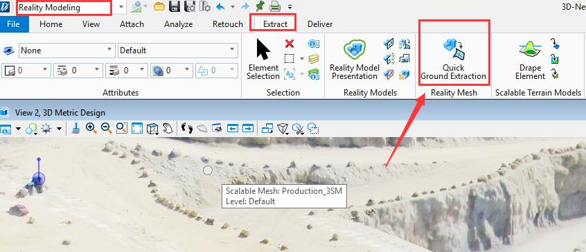

2. 如下截图,选择Reality Modeling>Extract工具组下面的Quick Ground Extraction
![](307ccb5c47398e509091861f536d4380.iix)
3.选择TOP视图(此工具必须在top视图中使用),然后按照软件左下角的提示,首先选择实景模型,再按照区域的选择方式,在指定的区域绘制矩形或多边形,确认后即可压平。

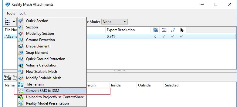

目前该工具仅对3SM格式起作用,如果使用的是3MX格式,需要使用如下工具做一下转换,再进行如上的操作:
![](c57ccb5c47398e509091861f536d43db.iix)
