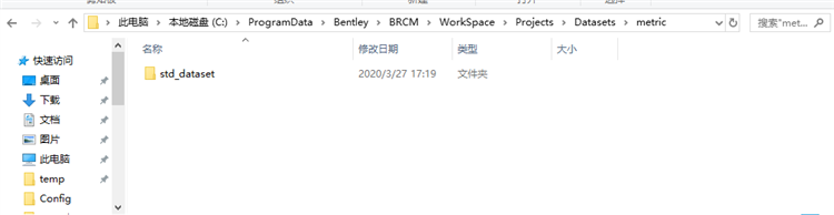

BRCM的所有桥架、设备、报表相关的配置环境文件都保存在std_dataset这个文件夹中。
那么对于V8i版本,这个文件夹通常在这个路径下:C:\ProgramData\Bentley\BRCM\WorkSpace\Projects\Datasets\metric(英制为C:\ProgramData\Bentley\BRCM\WorkSpace\Projects\Datasets\imperial)
同样的,对于CE版本,这个文件夹与工作空间有关,常用的Chinese WorkSpace Example工作空间,在这个路径下:C:\ProgramData\Bentley\BRCM CONNECT Edition\Configuration\Workspaces\Chinese WorkSpace Example\Standards\BRCM
那么只需要将CE版本的这个文件夹替换为原来V8i版本的即可实现配置环境的迁移。
