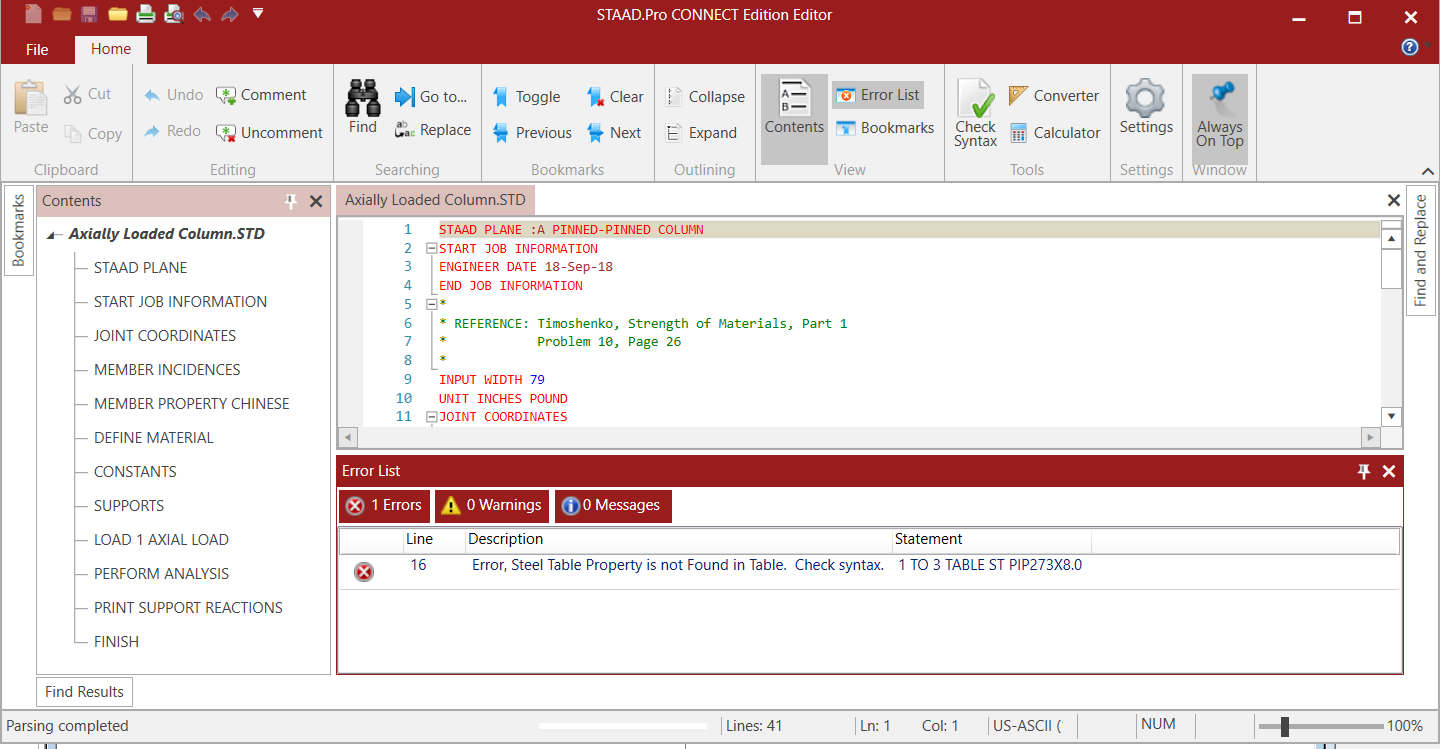

【问题概述】

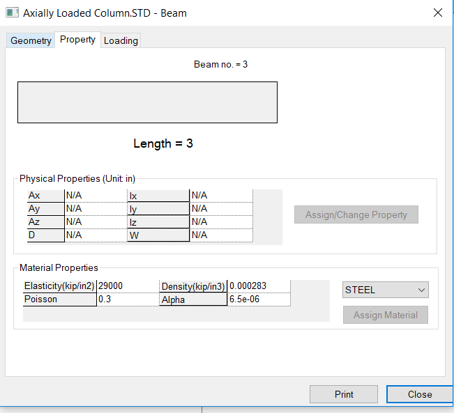

        当使用22.04.00.40版本STAAD.Pro软件时候,打开command file后,模型出现如下错误:Error, steel table property is not found in table. Check syntax. 1 TO 3 TABLE ST PIP273X8.0。若忽略此错误,模型虽然可以计算,但是计算结果不正常。
【解决方法】
       在STAAD.Pro V22.04.00.40版本中,文本命令的Check syntax -逻辑性检查存在Bug。当用户使用Chinese section Database 中的PIP截面时候,有可能会出现上述所描述的问题。
这种问题,可以通过自定义PIP截面先暂时克服。

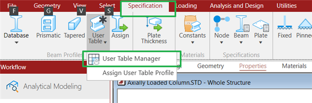

      用户可以点击Specification中的User table-user table manager,然后使用外部型钢表格,将附件的外部型钢表PIP_Section_Chinese格嵌入模型中。然后选择对应的截面进行验算。
communities.bentley.com/.../PIP_5F00_Section_5F00_Chinese.upt
注意:
1.附件外部型钢表中型号与Section database 中Chinese型钢表的PIP型号一致。
2. 表格中所有截面的剪切面积AY=0;AZ=0;当AY,AZ等于0时候,模型分析时候将忽略剪切变形。
3. 中国钢结构规范,钢结构验算时候,并没有使用AY和AZ值,因此外部型钢表中给出的值均为0;
4. 而当使用附件中国PIP型钢截面,并且采用国外规范验算时候,要注意,有些规范中是需要在验算时候考虑剪切变形,因此用户应输入对应的AY和AZ值。
