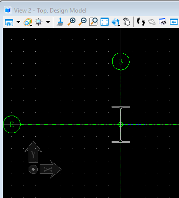

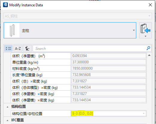

A.当我们在项目中设定使用了轴网,放置的柱子会在其属性中被自动赋予“柱位置”的属性值,这个值是相对于轴线交点而言的,并同时显示该柱子位于哪两个轴线的相交处:

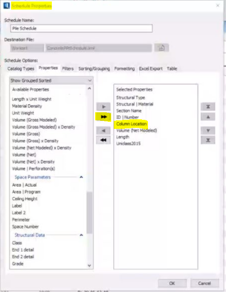

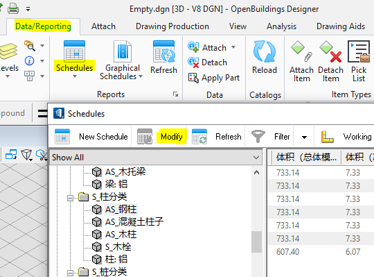

B.由此导出这个定位最直接的方法就是我们在数据报表中直接添加“柱位置”这一项,然后在报表中直接生成

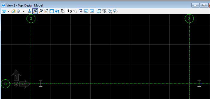

以上示例中我们可以看到,排布的柱子中在D轴网处有两个柱子偏离了轴线交点500,如下所示
