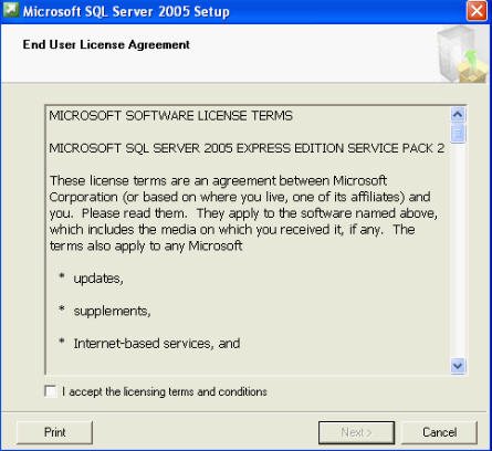

1.2 SQL安装(SQL server 2005/2008 Express的安装)
    这个程序的安装为工程数据库的安装,如果客户运用网络数据库共享方式,并且在服务器上已经安装SQL相关程序,则不需要安装此程序;如果客户运用单机数据库,但在单机上也安装了SQL相关程序,则也不需要安装此程序。
  1. 点击“SQL安装”按钮,弹出如下对话框:勾选I accept the licensing terms and conditions选项
