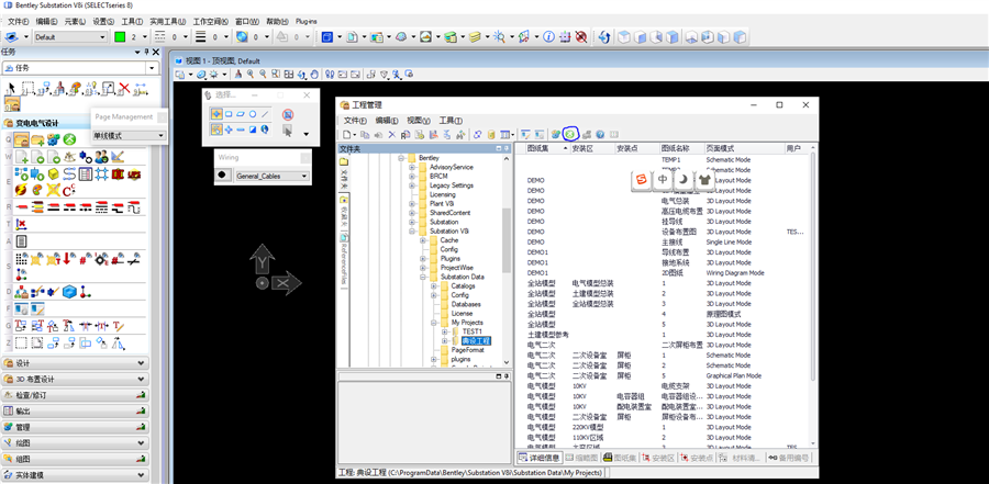

  1. 在Substation工程管理器中选择设置,如图框选的绿色按钮;

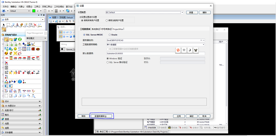

  2. 在设置对话框中的工程数据库菜单里点击“新建数据库”;

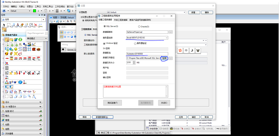

  3. 如图所示,在下拉框中选择服务器名称,在数据库文件路径点击检测,已存在则对数据库名稍作更改(如加日期为后缀),点击检测;

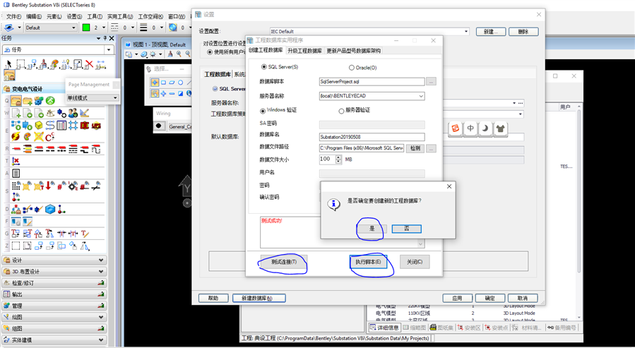

  4. 成功后点击左下角“测试连接”,完成后点击“执行脚本”,选择“是”;

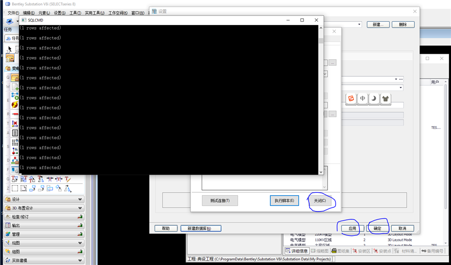

  5. 在如图所弹出的对话框自动关闭后,点击“应用”、“确定”即完成了数据库的新建。
