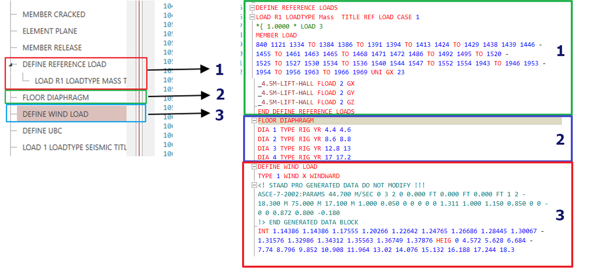

    当模型中存在参考荷载、刚性楼板及风荷载命令时候,应如何布置文本命令才不会计算出错?
【解决方法】
当模型中存在参考荷载、刚性楼板及风荷载定义时候,应该先设置参考荷载、再是刚性楼板,最后是风荷载定义,如下图所示的文本命令排序。
