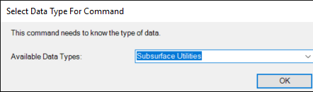

点击Model Builder,选择Subsurface Utilities数据类型。

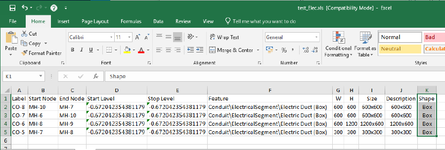

通常,如果想通过Excel文件导入方管(Box conduits),以及对应的rise和span值,需要在Excel表格里设置一列截面类型(Section Type),每一行的值都设为“Box”。

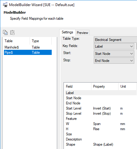

在ModelBuilder Connections文件(.mbc)里把这一列映射为"Shape (Label)" 属性。

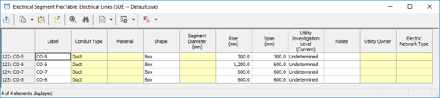

导入数据后,检查FlexTable里的电力管道(electrical conduits),risespan的值都应该是对的。

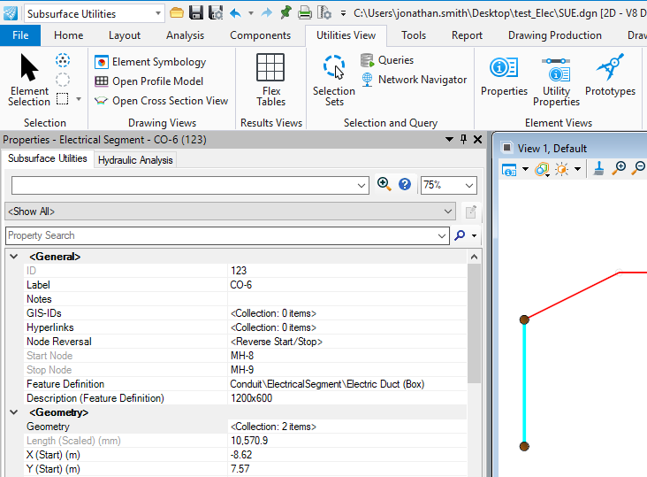

选中对象,查看Subsurface Utilities 属性,相应的risespan值也应该是正确的。

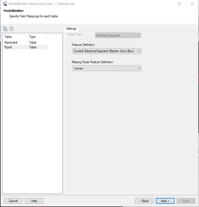

 注意,仅仅映射电力管道的Feature Definition为Box类型并不起作用,因为这么做只是在数据库里面添加了一条关于Feature Definition的文字描述。
这可能对过滤有用,但它不设置任何其他属性。即使是这样在ModelBuilder向导的最后一步仍然需要选择正确的Feature Definition。
